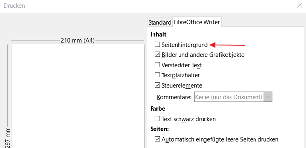

Re: Farbschema anpassen: Wie? (Weiße Schrift auf schwarzem Grund)
Beitrag von Mondblatt24 » Fr 25. Dez 2020, 14:52
Extras → Optionen → LibreOffice → Anwendungsfarben ► Dokumenthintergrund > schwarz
und im Drucken–Dialogfenster den Haken bei Seitenhintergrund entfernen.
Bild-7 2020-12-25 14 49 26.png (31.53 KiB) 11548 mal betrachtet
