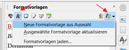

ich habe eine Formatierungsfrage:
Ich habe einen alten Text zur Überarbeitung. Die Absätze sind mit der Formatvorlage "Standard" markiert. Diese ist (u.a.) auf Times New Roman 12 pt gesetzt.
Wenn ich nun die Formatvorlage umdefiniere auf 10 pt, bleiben die meisten Textabschnitte allerdings groß. Erst wenn ist STRG-M drücke, wird das Wort, in dem ich stehe, zu 10 pt. Das heißt m.E., dass beim Import der Text eine besondere Formatierung auf Times New Roman 12pt erhalten hat, die nur zufällig mit der Formatvorlage übereinstimmt.
Wie bekomme ich nun diese besonderen Formatvorlagen entfernt, so dass ich den Text über die Veränderung der Formatvorlage an eine Formatvorgabe anpassen kann -- aber ohne dass andere besondere Formatierungen (insbesondere Kursivsetzungen einzelner Wörter) gelöscht werden. Also: Wie entferne ich _bestimmte_ besondere Formatierungen, nicht aber alle (STRG-M)?
Dank im Voraus
A.

Suche sie mit Suchen & Ersetzen, wenn sie dann markiert sind kann die Formatierung mit (Strg+M) gelöscht/entfernt werden.
Falls den markierten Wörtern eine Zeichenvorlage zugewiesen werden soll, geht das über
Formatvorlagen (F11) → Register: Zeichenvorlagen → Vorlagen-Aktionen (Siehe Screenshot).
Neue Vorlage aus Auswahl.png (14.95 KiB) 2420 mal betrachtet
Formatierungen austauschen

Also: beizubehaltende Formate suchen; eigene ZEICHEN-Vorlage zuweisen, dann ganze Absätze markieren und mit STRG-M zurücksetzen: Die vorab mit ZEICHEN-Vorlagen versehenen Attribute bleiben erhalten, aber das unterliegende Grundformat wird geändert!
