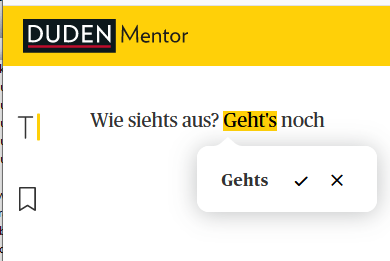

Beitrag von starwriterfan » Mi 24. Feb 2021, 23:25
Habe das jetzt mal in StarOffice 9.2 (was neueres habe ich hier nicht installiert) ausprobiert. Ergebnis siehe im Anhang, also für mich sieht das richtig aus. BTW: Dir ist schon klar, dass man den Apostroph im Deutschen laut Duden praktisch nicht benötigt (siehe Anhang deppenApostroph.png).
