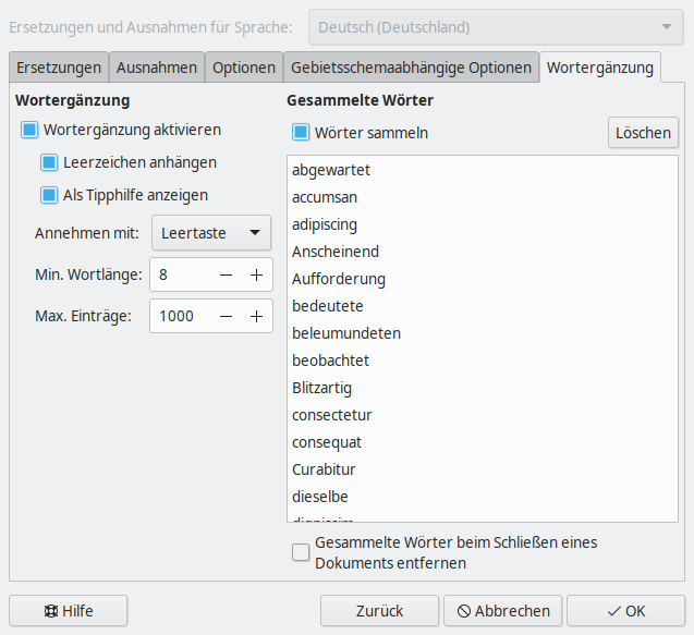

Hallo die Autokorrektur funktioniert bei mir ohne dass ich irgend eine Taste drücke, eben wie schon der Name suggeriert, automatisch.
Eas anderes ist die Wortergänzung, bei der man -siehe screenshot - einstellen kann ob man den Vorschlag mit Leertaste oder Eingabetaste annehmen will. Möglicherweise verwechselst du da etwas?
Gruß Helmut

@ craig, ok, aber der TE hat geschrieben.
von Zeichen (z.B. von "->" in "→") nicht mehr durch die Bestätigung durch die Leertaste
und für die Autokorrektur brauche ich überhaupt keine Taste, weder Leertaste, noch Eingabetaste. Bei der Wortergänzung hingegen kann man mehre Optionen wählen, daher mein Vermutung.
Gruß Helmut
