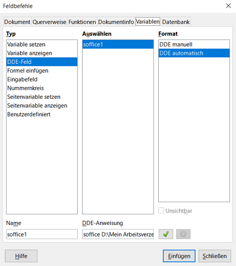

Mit einer Verknüpfung in der "Wirkumgebung" (ich weiß leider nicht mehr wie ich diese vor ein paar Jahren erstellt habe)
innerhalb eines Textes als Einzelwert eingefügt funzt die Aktualisierung.
Oben ist der alte Wert 18,47 € (H13 der Calc-Tabelle) Bestandteil einer eingefügten Calc-Tabelle und unten der aktualisierte Wert 20,00 € (H13 der Calc-Tabelle) als Einzelwert eingefügt.
Ist es in Writer möglich so eine grau hinterlegte Verknüpfung zu erstellen, wenn ja wie?
Ja.
CALC:
  • die Zelle markieren und kopieren.
WRITER:
  • Strg+Shift+V → DDE Link → OK
  • Strg+Z (gerade eingefügtes zurücknehmen)
  • Strg+F2 → Reiter: Variablen ► Typ: DDE Feld
Hoffe das ist nachvollziehbar.

Ich konnte es nachvollziehen und dabei dämmerte es mir, dass ich das Fenster "Feldbefehle" schon einmal benutzt hatte.
Wo findet man denn im Menü das Fenster "Feldbefehle"?
Wird auch bei Dir die so erstellte Verknüpfung aktualisiert?
Wenn bei mir beide Dateien (Writer und Calc) geöffnet und sichtbar sind und ich in Calc den Wert der Verknüpfung ändere wird der Wert in Writer nach ca. einer Sekunde auch geändert. Leider nicht auch der Wert in der eingefügten Tabelle.
Einfügen → Feldbefehl ►...
oder über die Symbolleiste Standard

wenn ich den Wert in der eigefügten Tabelle auf diese Weise ändere wird auch dieser aktualisiert.
Ich könnte auf diese Weise alle Werte in der eingefügten Tabellen ändern, es wäre jedoch ein sehr großer Aufwand, weil es über 10 Writer Dokumente sind. Jedes Writer Dokument enthält eine eigefügte Tabellen mit 14 Zellbezügen aus unterschiedlichen Bereichen der Calc-Datei.
