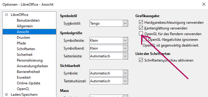

Nun habe ich folgendes ausprobiert:
Unter Extras/Optionen/LibreOffice/Ansicht ist bei mir kein Haken bei OpenGL für das Rendern verwenden gesetzt.
Setze ich diesen Haken und starte LO neu, kann ich die Zwischenablage nicht mehr einfügen.
Versuche also diesen Haken einmal zu entfernen und LO neu zu starten.

Beitrag von thomatur » Do 1. Apr 2021, 13:39
Den Tipp habe ich probiert, leider keine Änderung.
