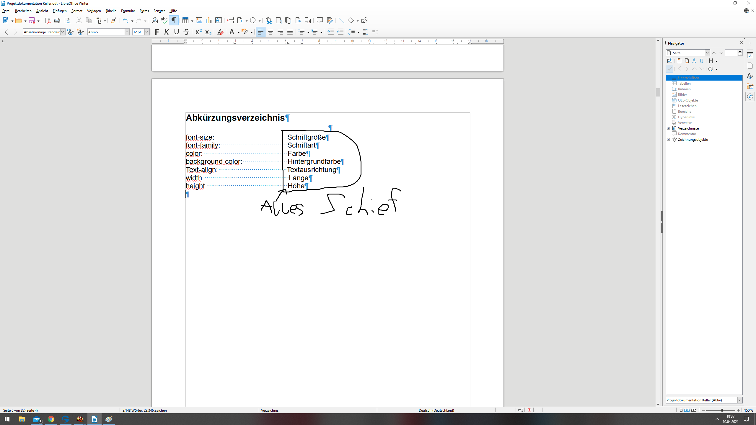

ich erstelle gerade ein Dokument in LibreOfficeWriter. Wie man auf dem Bild sehen kann sind die Begriffe auf der Rechten Seite schief. Wie kann ich das lösen?. Den Abstand habe ich probiert mit der Space Taste gleichmäßig untereinander zu bekommen hat nicht geklappt, dann habe ich die Block Ausrichtungen verwendet, sprich links, rechts und mittig, hat auch nicht geklappt.

man verwendet keine Leerzeichen, um Text auszurichten.
U.a. ein Grund hierfür:
Unterschiedliche Schriftarten haben unterschiedliche Laufweiten.
Dies führt dazu, dass sich die Ausrichtung permanent verschiebt.
Hier gibt es mehrere Videos zum Umgang mit Tabulatoren...
