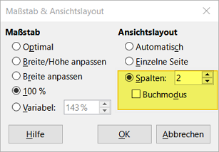

ist es möglich in Writer , wie im Word, mehrere Blätter auf einmal zu sehen?
Ich fand diese Funktion bisher leider nicht selber und ist sehr nützlich.

es gibt mehrere Möglichkeiten zu der Einstellung zu gelangen.
  • Ansicht → Maßstab → Maßstab. Zum selben Dialogfenster gelangst Du auch mit einem Mausklick (linke Taste) auf die Prozentangabe rechts in der Statusleiste.
Screenshot_ 2021-04-22 07 16 35.png (35.32 KiB) 1749 mal betrachtet

Vielen Dank Peter! Es hat geklappt.
Gut versteckt die Funktion!
Was hat wohl "Maßstab" damit zu tun, logisch gesehen?
Man hätte die Funktion unter einem anderen Untermenu-Namen setzen sollen.
