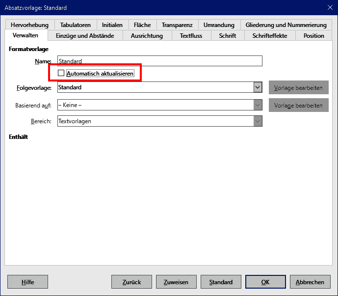

Hallo!
Ich habe etwa 100 Seiten Text.
Nun will ich davon ein paar Zeilen rechts statt links ausgerichtet haben.
Ich markiere Text und klicke auf "rechts ausrichten".
Plötzlich verschiebt sich auch der Text darunter.
Ich markiere anderen Text, richte ihn anders aus, und an ganz anderen Stellen richtet sich der Text mit aus.
Der Text wurde jeweils mit "Enter" abgeschlossen, also nicht mit "Shift/Enter", und trotzdem reagiert er mit dem markierten Text zusammen.
Ich denke, das ist einfach eine Wissenslücke in den Basics bei mir.
Wo haperts denn nun bei mir. Was muss ich lernen, lesen?

Beitrag von miesepeter » Do 27. Mai 2021, 08:31
Vielleicht ist das die Ursache (versehentlich aktiviert)? Siehe Screenshot.

Beitrag von farnicoco » Do 27. Mai 2021, 08:55
Das wars tatsächlich. Vielen Dank für Deine schnelle Hilfe!
