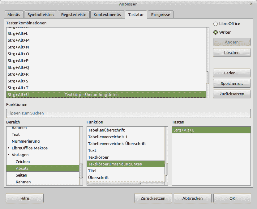

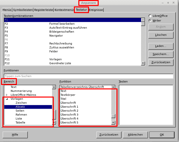

Inwieweit z.B. eine Absatzvorlage Einzug Textkörper mit einer Tastenkombination fixiert werden kann, konnte ich nicht herausfinden (es war in der Liste Bereich | Vorlagen | Absatz nicht vorhanden - siehe Screenshot). Vermutlich wird man sich hier zunächst mit Workarounds zufriedengeben müssen (?). Es wäre z.B. möglich, vorhandene Absatzformatvorlagen, die man nicht benötigt, hierzu zu "missbrauchen" - eine in meinen Augen unschöne Lösung.

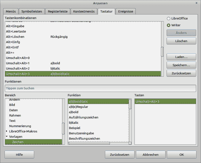

Man kann offensichtlich allen vorhandenen (suche genaue Bezeichnung innerhalb des Vorlagenfensters!) oder allen selbst erzeugten Zeichen- bzw. Absatzvorlagen eine Tastaturkombination zuweisen. Die Tastaturkombination ist - innerhalb der Vorgaben! - frei wählbar.
Siehe Screenshots:
