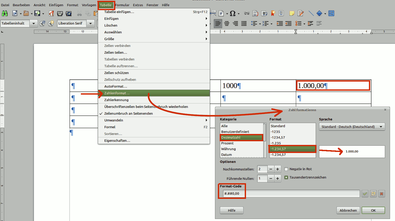

Das Problem ist vermutlich, dass einige deiner Einträge Texte und keine Werte sind. Da ist die Writer-Tabelle besonders empfindlich.
Falls die Zelle nicht ausdrücklich als Zahl (mit benutzerdefiniertem Code, der [ m²] enthält) definiert wurde, dann ist
300 m² ein Text mit dem Wert 0.
Auch 1.000,00 ist ein Text, wenn die Zellformatierung nicht ausdrücklich so definiert wurde.
Beispiel unten: In beide Zellen wurde lediglich die Zahl 1000 eingegeben. In Zelle B4 wird sie wie in deiner Frage als 1.000,00 dargestellt. Siehe Screenshot.
