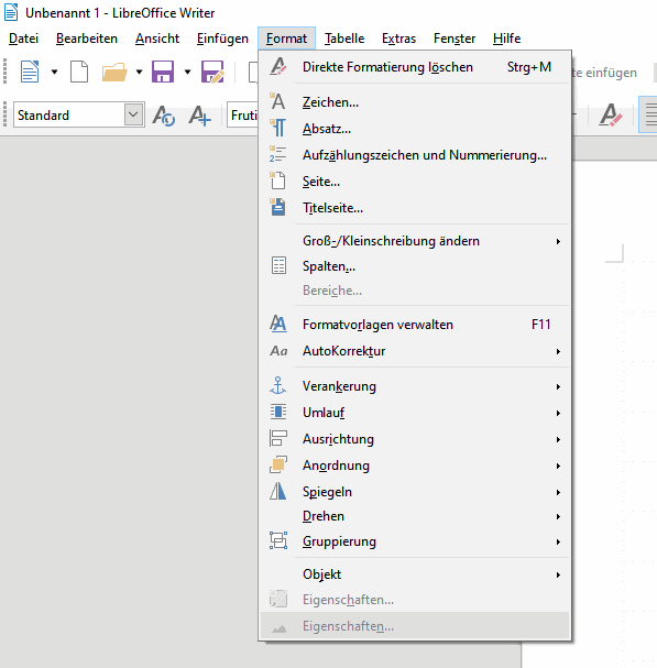

ich hätte das gerne auch mal ausprobiert, aber irgendwas scheine ich da zu übersehen. LO 6.3, aber auch die Hilfe sagt: Format - Wasserzeichen.

das Menü von Freischreiber (Screenshot) sieht sowieso nicht "Original" aus, evtl. hat ja jemand "Wasserzeichen" entfernt.
Hab gerade auf einem alten Laptop 6.3.6.2 installiert, da ist es so wie es sein soll.

Also wirklich nicht. Humor habe ich mir bei LibreOffice schon längst abgewöhnt. Leidensfähigkeit ist angesagt.
Nein, das ist das Original-Menü unter Windows, nichts verändert. Und die mitinstallierte Hilfedatei erwähnt diesen Menüpunkt, obwohl es ihn bei mir nicht gibt.
Was es gibt, ist die Symbolleiste "TSCP-Klassifikation". Die macht so "Confidential"-Wasserzeichen, aber ohne große Einstellmöglichkeiten.
