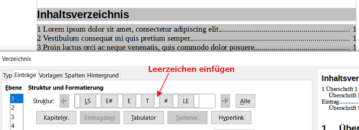

Guten Abend!
Ist es möglich das Inhaltsverzeichnis so zu formatieren, dass nach dem Titel und vor der Seitenzahl jeweils ein Leerschritt steht: Vorwort .......... 1 statt Vorwort..........1?
Wenn JA, wie mache ich das?

Beitrag von Mondblatt24 » Fr 18. Jun 2021, 05:34
Öffne im Kontextmenü des Inhaltsverzeichnisses Verzeichnis bearbeiten, unter dem Register
Einträge kannst Du die gewünschten Einstellungen vornehmen.

Beitrag von spade » Fr 18. Jun 2021, 10:07
Lieber Peter,
super, danke.
Ich fange an mich für LibreOffice zu begeistern, hab' aber noch viel zu lernen.
Gut, dass es Euch hier gibt.
Mir ist jetzt aufgefallen, dass dies nicht für Unterkapitel wirkt. An welcher Schraube muss ich denn da drehen?
Gruß Frank

Beitrag von spade » Fr 18. Jun 2021, 10:08
Sorry, hab's gerade entdeckt, als ich auf ALLE geklickt habe.
