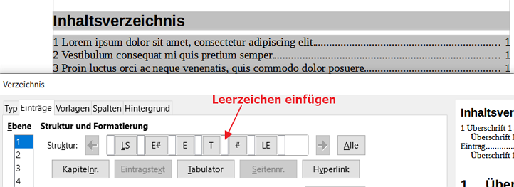

Guten Abend!
Ist es möglich das Inhaltsverzeichnis so zu formatieren, dass nach dem Titel und vor der Seitenzahl jeweils ein Leerschritt steht: Vorwort .......... 1 statt Vorwort..........1?
Wenn JA, wie mache ich das?
Mit herzlichem Dank im Voraus
Frank
Re: Leerschritt vor Seitenzahl im Inhaltsverzeichnis
Verfasst: Fr 18. Jun 2021, 05:34
Öffne im Kontextmenü des Inhaltsverzeichnisses Verzeichnis bearbeiten, unter dem Register
Einträge kannst Du die gewünschten Einstellungen vornehmen.
Screenshot_ 2021-06-18 07 41 14.png (81.15 KiB) 1232 mal betrachtet

Lieber Peter,
super, danke.
Ich fange an mich für LibreOffice zu begeistern, hab' aber noch viel zu lernen.
Gut, dass es Euch hier gibt.
Mir ist jetzt aufgefallen, dass dies nicht für Unterkapitel wirkt. An welcher Schraube muss ich denn da drehen?
Gruß Frank
Verfasst: Fr 18. Jun 2021, 10:08
von spade
Sorry, hab's gerade entdeckt, als ich auf ALLE geklickt habe.
