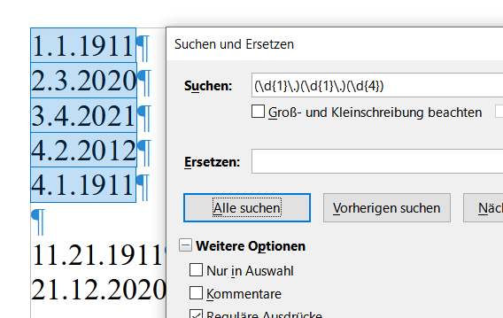

Suchen: (\d{1}\.)(\d{1}\.)(\d{4}) (findet alle Daten im Format T.M.JJJJ)
Ersetzen: 0$10$2$3 (macht daraus TT.MM.JJJJ)
ich kann eine Lösung anbieten, ob das der Weisheit letzter Schluss ist, kann ich aber nicht beschwören.

Ich würde eher mit
^(\d{1}\.) und 0$1. fur die Ziffer am Anfang
und
\.(\d{1})\. mit .0$1. für den mittleren Teil arbeiten.
Aber die eigentliche Frage ist für mich:
Warum aus den Datums-Texten keine echten Daten (Tageszahlen) fur Calc machen und diee nach Belieben formatieren? Stehen die Daten irgendwo im Text? Dann funktioniert mein ^ z.B. nicht und es wäre sinnvoller dort auf Leerzeichen oder Wortgrenze zu testen... oder Monddblatts Vorschlag zu nehmen.
Bei dem müssen evtl noch die Varianten
tt.m.yyyy und t.mm.yyyy analog nachgearbeitet werden, wenn ich da nichts übersehen habe.

Re: Nach Muster suchen und ersetzen
[x]Reguläre Ausdrücke
Suchen:Ersetzen:
Diese SUCHEN&ERSETZEN-Routine zweimal durchlaufen lassen. That's all.

Deine Suche habe ich mit \b am Anfang verfeinert! Sonst schlägt sie unerwünscht bei 06.5.2020 zu!
Meine momentane Lösung in einem Ritt
(aber ich gebe zu, dass die Suche bei mir auch rot markiert ist, obwohl sie funktioniert):
Suche: \b([:digit:])?\.([:digit:])?\.([:digit:][:digit:][:digit:][:digit:])?
Ersetzen: 0$1.0$2.$3
ABER bei gemischten Datumsangaben wie 5.06.2020 oder 06.5.2020 schlägt diese Suche nochnicht zu.

Ja, die Variation mit der Anzahl der Zeichen ist schon raffiniert.
Und ich war zu langsam, habe zuerst ein Problem mit der deiner Suche gehabt, komisch.
Leider hat LO da ne Macke, denn 06.5.2020 wird ab der zweiten Stelle auch gefunden, deshalb habe ich endgültig \b vor das Ganze gepackt.
