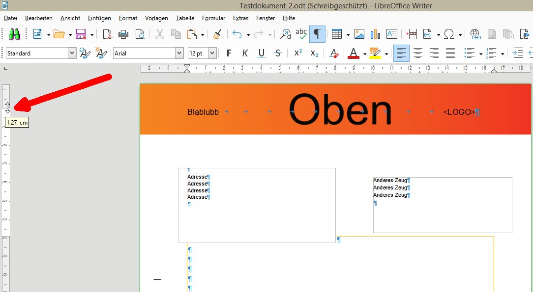

Czimm hat geschrieben: ↑
So 20. Jun 2021, 14:13
In dem Dokument, um das es eigentlich geht, habe ich jedoch immer noch einen Versatz um 5mm nach unten...
wäre das vielleicht eine Option den oberen Einzug auf 1,27 cm zu verkleinern
Norre
Re: PDF/JPEG als Hintergrund für ganze Seite
Verfasst: Mo 21. Jun 2021, 11:17
von Pit Zyclade
Ja, so kann man es auch erklären.
Ich habe Norres Anregung genommen, um mit den Seitenrändern der betroffenen Seite (es ist egal ab Standard oder 1. Seite man nimmt) zu spielen.
Das Problem liegt in der Definition, wo die (vergößerte) Bild- oder pdf-Vorlage platziert wird, nämlich in der "Mitte zentriert".
Und hier liegt der Fehler, nämlich bezogen auf den Seitentextbereich und nicht, wie man erwartet, auf die (Papier-)Seite.
Wenn man den Seitenrand symmetrisch gestaltet (2;2;2;2 cm oder analog), dann kann man das Versatzproblem austricksen.
