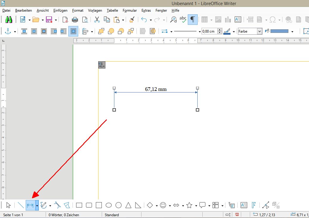

wie kann ich denn die Maßlinie in Writer von mm auf cm umstellen?
https://ibb.co/nQMQBwB
Hab in den Optionen schon alles versucht.
Gruss

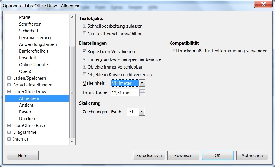

Menü:Extras->Optionen->LibreOffice Writer-> Allgemein-> Maßeinheit: statt cm mm und Ok

Jetzt frage ich nch einmal zurück:
WAS ist eigendlich eine Maßlinie im writer? It das nicht ein Zeichnungswerkzeug?
Wo ist deine Beispieldatei?

Übrigens ist die Grundeinstellung in draw cm, aber man kann auf mm umstellen. Ggf. mußt du eine sichere Version wählen.

Ich bin dann nach Draw gewechselt, dort funktioniert das Umschalten in den Optionen so wie du es beschrieben hast..
Aber leider halt im Writer nicht........... ich würde sagen dass ist ein Bug in meiner Version

meine Beispieldatei ist im 1. Post.

Nein, das ist keine writer-Datei, meine (von 13:42) hingegen schon!

Die Zeichenwerkzeuge sind doh letztlich Teile von draw. Also mußt du draw auf mm umschalten, damit dann im writer die Bemesssungs-Linien in mm funktionieren. Libre- und OpenOffice sind Pakete, keine einzelnen Programme.
Das Einzige, was man monieren kann, ist, dass die Einstellungen von draw sich in draw versteckt halten, aber dort hingegen sogar noch base auftaucht wie im writer und im LO-Paket beispielsweise. Es wäre einfache, wenn stets alle Einstellungen im Gesamt-Paket auftauchen würden... oder eine andere klar erkennbare Regel gelten würde.
