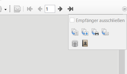

Wenn es bei dir so ist wie bei mir (LO 7.0.6 Portable), dann siehst Du von der Symbolleiste Serienbrief nur die Hälfte und die Schaltfläche versteckt sich am rechten Rand.
Screenshot_ 2021-08-03 16 07 33.png (9.31 KiB) 5007 mal betrachtet

Bei deinem Screnshot ist aber eindeutig zu sehen, dass die Schaltfläche ausgegraut ist und NICHT funktioniert!
Der Screenshot von Mondblatt sieht so aus, als wäre die Schaltfläche ebenfalls ausgegraut, also unwirksam.
Deshalb die Frage an dich, ob sie bei dir funktioniert.
