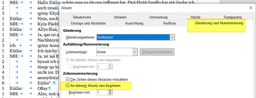

Beiträge: 3664
Re: Zeilennummerierung total crazy
Beitrag von Mondblatt24 » Di 24. Aug 2021, 13:23
KeineGeduld hat geschrieben: ↑
Di 24. Aug 2021, 11:06
Es liegt also wohl am Text?
Nein es liegt nicht am Text.
Es liegt daran, dass jedem der betreffenden Absätze (durch direkte Formatierung) zugeordnet ist mit der Zeilennummerierung neu zu beginnen.
Screenshot_ 2021-08-24 13 15 55.png (129.36 KiB) 2976 mal betrachtet
KeineGeduld
Beiträge: 5
Registriert: So 15. Aug 2021, 20:03
Beitrag von KeineGeduld » Di 24. Aug 2021, 19:07
Vielen Dank Peter, ich habe es ausprobiert. Also nach meinem Wissen muss das ja angekreuzt sein, damit die Zeilennummerierung bei diesem Interview wieder bei 1 losgeht. Wenn ich das ausstelle, dann geht die Zeilennummerierung aus dem vorherigen Interview weiter und bricht trotzdem zwischendrin immer wieder ab und geht von vorne los. Es scheint irgendetwas im Text zu sein, versteckte Absätze? Wie finde ich das raus?
Beiträge: 2076
Beitrag von mikele » Di 24. Aug 2021, 19:21
wenn alle Zeilen eines Interviews durchnummeriert werden sollen, darf nur der 1. Absatz die Eigenschaft haben, mit der Zeilennummerierung neu zu beginnen.
Ergänzung: Wahrscheinlich hast du im 1. Absatz des 2. Interviews diese Option aktiviert. Mit jedem Enter am Ende des Absatzes bekam der nächste Absatz natürlich auch diese Option. Ich würde daher eine Absatzvorlage erstellen "Interview" und eine weitere "Interview_Anfang". Die Vorlage "Interview" gestaltest du mit Tabulatoren etc. so wie es aussehen soll. Die Vorlagen "Interview_Anfang" verknüpfst du mit der Vorlage "Interview" (dann sehen beide gleich aus) und verpasst ihr die Eigenschaft Zeilennumerierung neu beginne. Als Folgevorlage legts du "Interview" fest.
