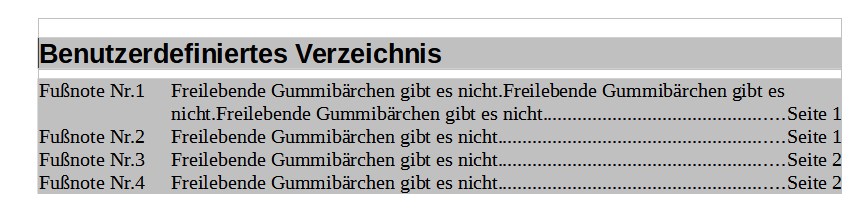

desputin hat geschrieben: ↑
Mi 25. Aug 2021, 13:55
usw. Ich möchte aber, daß es so aussieht:
Fußnote Nr. 1 (Seite 1): Text der Fußnote..... Seite 1
Fußnote Nr. 2 (Seite 3): Text der Fußnote..... Seite 3
Geht das?
So ähnlich.
Screenshot_ 2021-08-25 14 52 36.png (12.46 KiB) 4248 mal betrachtet

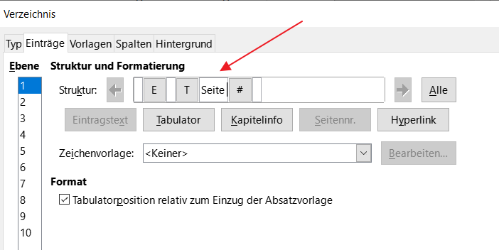

Fangen wir mit dem Text "Seite" vor der Seitennummer an.
Im Kontextmenü des Benutzerverzeichnisses wählst Du Verzeichnis bearbeiten und machst was auf dem folgenden Screenshot zu sehen ist.
Screenshot_ 2021-08-25 16 13 00.png (16.51 KiB) 4238 mal betrachtet

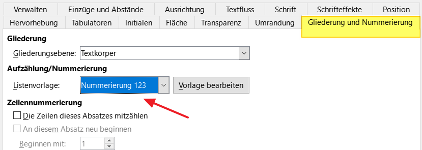

Weiter geht es dann mit dem Register Vorlagen:
Hier wählst Du jetzt auf der rechten Seite unter Absatzvorlagen die von Dir verwendete Vorlage aus und klickst unten auf Bearbeiten.
Im Register Gliederung und Nummerierung teilst Du eine Listenvorlage zu (ich lass es im Screenshot mal bei einer "Serienmäßigen" Du kannst aber auch eine Eigene verwenden).

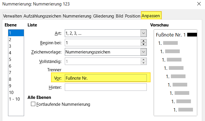

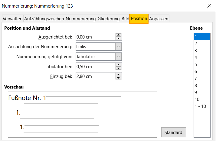

Alle Einstellungen, die jetzt noch fehlen werden in der Listenvorlage vorgenommen.
Beiträge: 3664
Re: Endnoten-Verzeichnis aus Fußnoten?
Beitrag von Mondblatt24 » Mi 25. Aug 2021, 17:02
Forsetzung von
Einstellungen, die ich für das oben gezeigte Inhaltsverzeichnis in der Listenvorlage verwendet habe.
Nummerierung 1.png (17.23 KiB) 4230 mal betrachtet
Nummerierung 2.png (18.48 KiB) 4230 mal betrachtet
Hoffe, Du konntest mir folgen.
