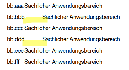

Gleiche Formatvorlage, trotzdem unterschiedlicher Abstand. Was tun?
Beitrag von lommi » Mi 22. Sep 2021, 21:50
ich habe eine Formatvorlage für Überschriften erstellt. Trotzdem ist - wenn ich diese anwende - bei einigen Punkten der von mir eingestellte Tabulator (Nummerierung wird gefolgt von Tabulator) nur manchmal ausgeführt: Woran kann das liegen? Ich will also immer, dass es so ausschaut, wie bei der gelben Markierung!
Danke!

Re: Gleiche Formatvorlage, trotzdem unterschiedlicher Abstand. Was tun?
Beitrag von Pit Zyclade » Do 23. Sep 2021, 07:47
Weiß ja nicht, wie du den Überschrift reinbringst.
1. Wenn noch durch Kopie eine "direkte" Formatierung vorliegt, dann markieren und str+M eingeben.
2. Sollte der Abstand durch den Tab zu klein sein, denn dein gezeigtes Beispiel wird ganz sicher nicht der Realität entsprechen, dann probehalber in der Formatvorlage diesen ein wenig vergößern. Dazu gehört
3. auf der ersten Karteikarte der Formatvorlage "automatisch aktualisieren" ankreuzen
4. Es kann sein, dass die unteren Zeilen dem Gewünschten entsprechen. Dann führte in den oberen Zeilen der Tab nicht zum Gewünschten, weil zu klein und es wird ein weiterer Standardtab zum ungewünschten Bild. Dann siehe 2.
