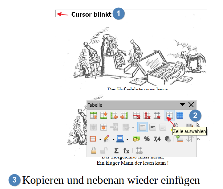

hilft Dir das?
Screenshot_ 2021-10-23 14 36 41.png (123.96 KiB) 5288 mal betrachtet
Ich Bins
Beiträge: 243
Registriert: Do 2. Aug 2018, 12:30
Re: Kompletten Inhalt einer Tabellenzelle kopieren
Beitrag von Ich Bins » Sa 23. Okt 2021, 14:48
Hallo Peter,
genau das führte zum gewünschten Ergebnis, vielen Dank und ebenfalls vielen Dank auch an Pit Zyklade.
