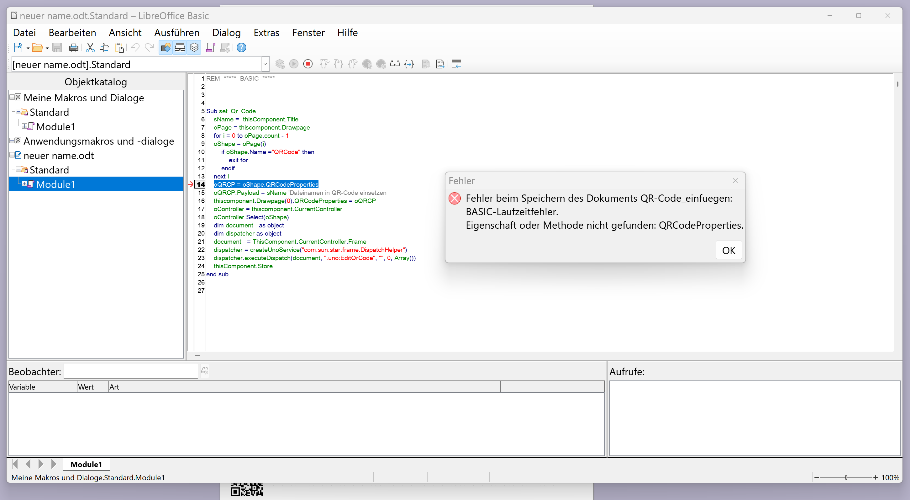

LibreOffice Version: 24.8.2.1 / WIN11 24H2
Makro von F3K Total
genau was ich suche aber leider bekomme ich eine Fehlermeldung: https://i.postimg.cc/MphW61fj/2.png.
Gibt es einen Update von dem Makro bzw. wo liegt das Problem?
Danke und Gruß DPY360
- 2.png (211.53 KiB) 4252 mal betrachtet
Re: QR-code in den linken Rand unten legen
ich habe gerade mal nachgeforscht.
Anscheinend wurden diein
umbenannt.
Anbei jetzt eine Version, die erst abfragt ob in der aktuellen LO Version QRCodeProperties oder BarCodeProperties verwendet werden.
Sollte also bei älteren und aktuellen LO Versionen funktionieren.
QRCodePropertiesCode: Alles auswählen
BarCodePropertiesAnbei jetzt eine Version, die erst abfragt ob in der aktuellen LO Version QRCodeProperties oder BarCodeProperties verwendet werden.
Sub set_Qr_Code
sName = thisComponent.Title
oPage = thiscomponent.Drawpage
for i = 0 to oPage.count - 1
oShape = oPage(i)
if oShape.Name ="QRCode" then
exit for
endif
next i
oPropertSetInfo = oShape.getPropertySetInfo()
IF oPropertSetInfo.hasPropertyByName ("BarCodeProperties") Then 'LO in 2024
oQRCP = oShape.BarCodeProperties
oQRCP.Payload = sName 'Dateinamen in QR-Code einsetzen
thiscomponent.Drawpage(0).BarCodeProperties = oQRCP
else
oQRCP = oShape.QRCodeProperties
thiscomponent.Drawpage(0).QRCodeProperties = oQRCP
end
endif
oController = thiscomponent.CurrentController
oController.Select(oShape)
dim document as object
dim dispatcher as object
document = ThisComponent.CurrentController.Frame
dispatcher.executeDispatch(document, ".uno:EditQrCode", "", 0, Array())
thisComponent.Store
end subGruß R
perfecto. DANKE!!!
