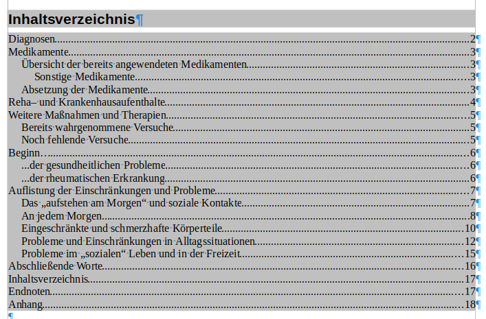

Aufgebaut ist sie im Grunde wie bei einem normalen Schriftstück / Brief, da ich die "Erste Seite" gleich als Anschreiben verwende. Um diese Ergänzung zu strukturieren nutze ich die Überschriften-Funktion, also Überschrift 1, Überschrift 2, usw.. Dadurch ist es zum Glück möglich, ein Inhaltsverzeichnis automatisiert zu erstellen, wie der Screenshot zeigt:
zur Frage
Aus Büchern kennt man es, dass in der Kopfzeile die jeweilige Überschrift zu lesen ist, die zu dem jeweiligen Abschnitt gehört, der auf der Seite steht. Diese Option / Möglichkeit suche ich. Wenn es zum Beispiel um meinen Medikamentenplan geht, wäre es sehr praktisch, wenn dann in der Kopfzeile auch der Text der "Überschrift 1", in meinem Fall also "Medikamente" stehen würde.

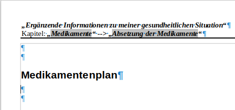

Kann man aber auch wählen, von welcher Seite das Kapitel / Überschrift genommen wird?
Der Medikamentenplan ist auf Seite 4 , aber das Kapitel der 2. Ebene (also nach Medikamente) wird von Seite 3 genommen. Kann man das ändern?
Screenshot ist im Anhang.
Vielen lieben Dank!
2. Kapitel ist von der Seite davor.
