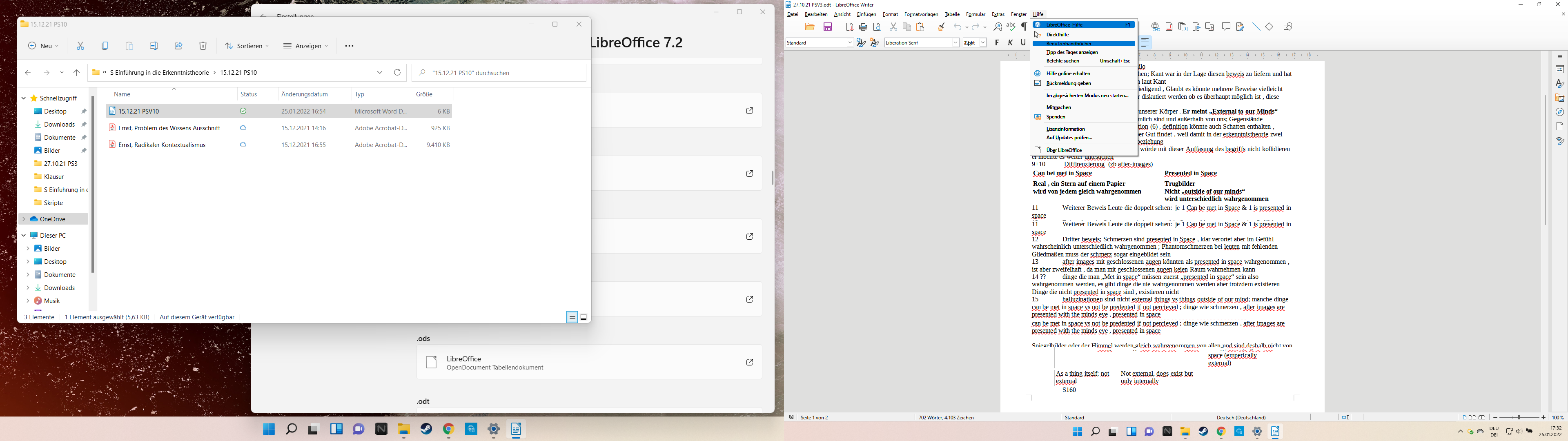

Libre Office scheint Probleme mit älteren Dateien zu haben. Anscheinend scheint nicht nur die Formatierung nicht zu passen, sondern das ganze Programm läuft hier nicht wirklich. Wie zb bei der Taskleiste oben. Teils bleibt das ganze Fenster schwarz.
Beim scrollen wird es schlimmer mit dem Text.
In diesem Dokument hab ich ne Tabelle eingefügt, bei anderen Dokumenten ohne Tabelle hab ich weniger Probleme
Ich habe vor kurzem meinen PC zurück gesetzt und die neueste Version von LibreOffice installiert.
Screenshot (2).png (882.91 KiB) 1637 mal betrachtet
Zuletzt geändert von LibreOfficeNutzer am Mi 26. Jan 2022, 14:30, insgesamt 1-mal geändert.

die neueste Version ist nicht immer die stabilste.
Versuche es doch mal mit einer älteren Version. Ich arbeite mit 7.1.8.1.
Hatte bisher keine Probleme.
MfG Günter

Danke für deine Hilfe.
Dann ist es ja nur eine Frage der Zeit bis das Problem gelöst ist .
Ich hab jetzt den abgesicherten modus ausprobiert , funktioniert anscheinend auch.
Aktiviere hierbei mal unter der Rubrik "Konfiguration" alle Haken und teste erneut.
Es hat z.B. Änderungen bei der Hardwarebeschleunigung gegeben,
welches zu Abstürzen und fehlerhaften Anzeigen führen kann.
  • Falls dann die Dokumente fehlerfrei angezeigt werden, dann speichere dies unter einem anderen Namen.
  • Starte jetzt im normalen Mdus und öffne die neuen Dateien.
Funktioniert dies?
