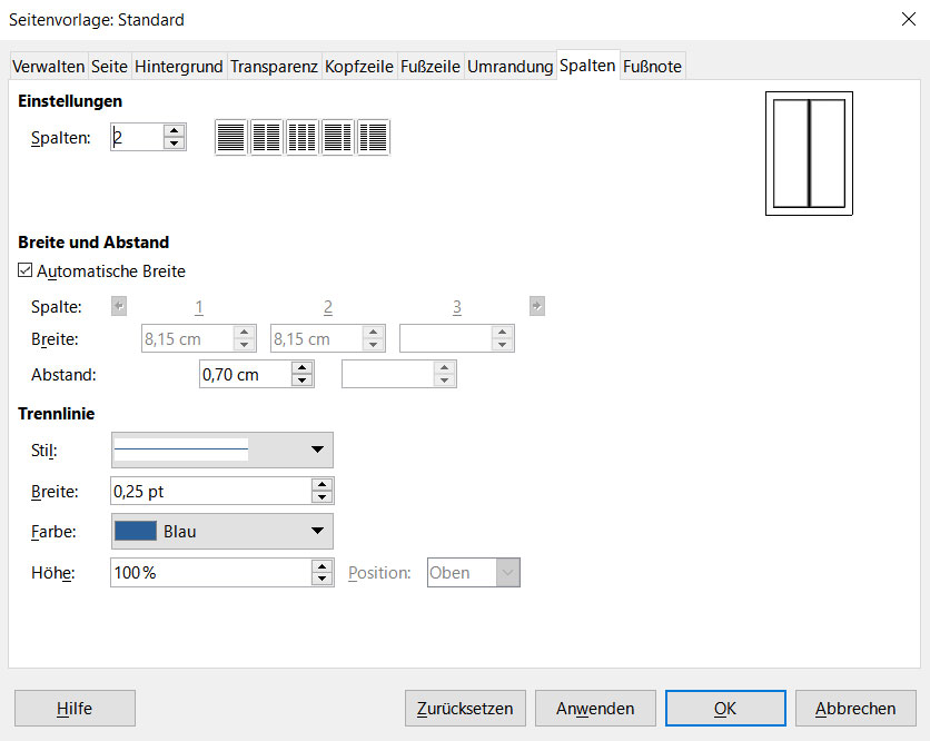

Aktuell versuche ich ein Dokument im Writer zu erstellen, das letztendlich zwei Spalten hat die mit einer farbigen vertikalen Trennlinie voneinander abgetrennt sind. Zuerst habe ich es versucht mit einem einfachten Text und Tabs / eingerückter Zeilenbeginn, und die Trennlinie als grafische Linie drüber gelegt.
Dann habe ich es mit zwei Spalten versucht und in der Seiteneinstellung die Trennlinie für die Spalten angewählt und formatiert.

Warum zwei Trennlinien? Man benötigt nur eine zwischen Spalten.
Format->Spalten->Spalten 2->Trennlinie durchgehend->Breite 1pt
Nun muß man sich noch merken, für welchen Seitentyp man dies tat. In meinem Versuch war es Standard und unter Win11.

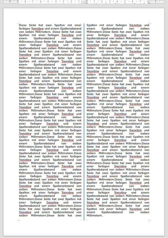

zweispaltige Standardseite.odt
(8.74 KiB) 222-mal heruntergeladen

Hallo!
Vielleicht habe ich Dein Problem nicht ganz verstanden. Warum verwendeste Du die Spaltenfunktion in der Formatvorlage für Seiten nicht? Unter dem Reiter "Spalten" kannst Du die Anzahl der Spalten, den Abstand dazwischen und die Trennline einstellen.

Hallo Michael,
genauso habe ich es im zweiten Ansatz gemacht. Nur - wenn ich die Datei abspeichere und schließe, und dann wieder öffne, ist die komplette Formatierung der Trennlinie (Breite, Farbe) weg. Das Dokument ist nach wie vor zweispaltig, aber komplett ohne Trennlinie. Also "Stil: keine".
