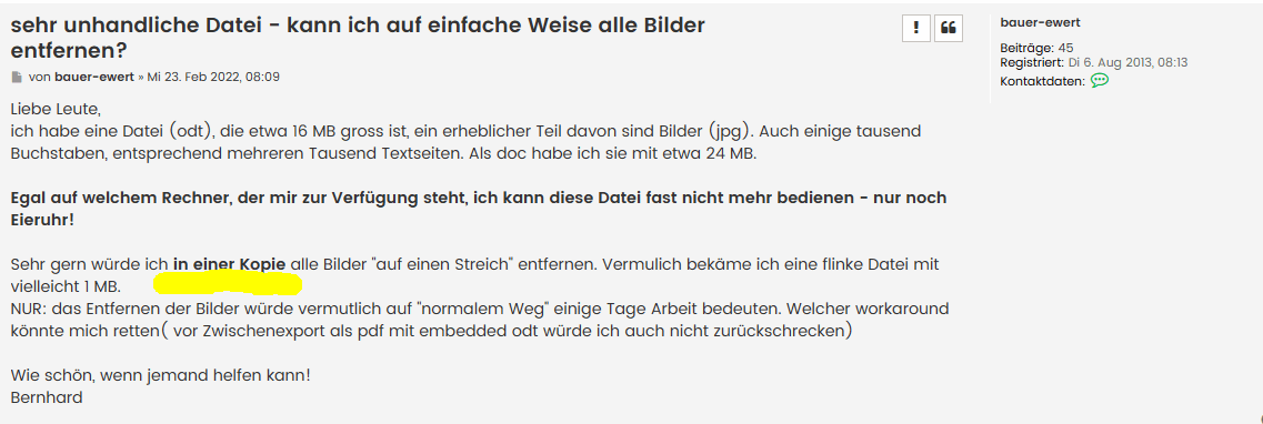

Liebe Leute,
ich habe eine Datei (odt), die etwa 16 MB gross ist, ein erheblicher Teil davon sind Bilder (jpg). Auch einige tausend Buchstaben, entsprechend mehreren Tausend Textseiten. Als doc habe ich sie mit etwa 24 MB.
Egal auf welchem Rechner, der mir zur Verfügung steht, ich kann diese Datei fast nicht mehr bedienen - nur noch Eieruhr!
Sehr gern würde ich in einer Kopie alle Bilder "auf einen Streich" entfernen. Vermulich bekäme ich eine flinke Datei mit vielleicht 1 MB.
NUR: das Entfernen der Bilder würde vermutlich auf "normalem Weg" einige Tage Arbeit bedeuten. Welcher workaround könnte mich retten( vor Zwischenexport als pdf mit embedded odt würde ich auch nicht zurückschrecken)
Wie schön, wenn jemand helfen kann!
Bernhard

Vielleicht liest du einfach den ersten Post? Spoiler: Das Fettgedruckte reicht:
Ich habe meinen Ratschlag übrigens selbst ausprobiert. Das Öffnen der "entbilderten" odt-Datei funktioniert ohne Fehlermeldung. Nur anstelle der Bilder steht "Lesefehler".

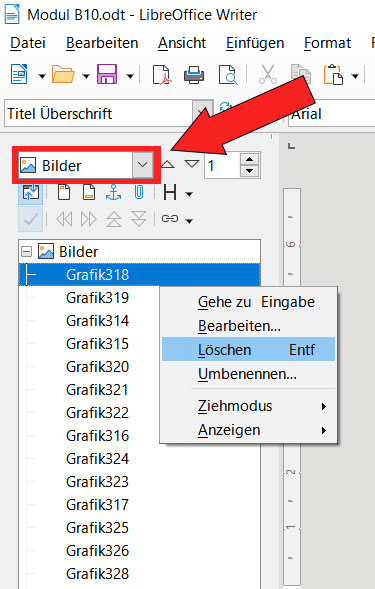

Eine andere Möglichkeit wäre die Bilder über den Navigtor zu löschen.
  • Öffne den Navigator
  • Wähle "Bilder" in der Combo-Box links oben aus.
    Dann siehst eine Liste aller Bilder, die Du in Deinem Dokument verwendet hast.
  • Drücke die "Entf" Taste um ein ausgewähltes Bild zu entfernen
Nach dem Löschen ist dann automatisch das nächste Bild ausgwählt und Du kannst gleich wieder "Entf" drücken. Selbst wenn Du hunderte Bilder in Deinem Dokument hast, kannst Du alle in weniger als einer Minute löschen.
LG, Michael
