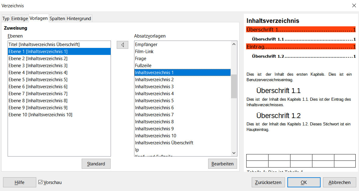

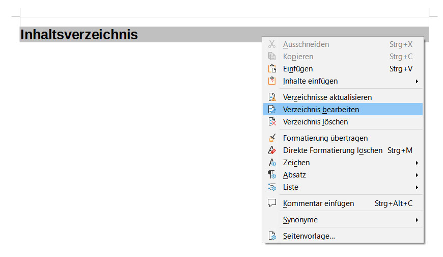

In den Einstellungen für das Verzeichnis (Rechter Mausklick und "Verzeichnis bearbeiten" auswählen) kannst Du unter dem Reiter "Vorlagen" sehen, welche Formatvorlagen für die Ebenen zugewiesen sind. Dort kannst Du auch anderer Vorlagen zuweisen.
Screen shot: Verzeichnis bearbeiten auswählen
Screen shot: Zugewiesene Formatvorlagen anzeigen und zuweisen
Screen shot: Formatvorlagen für Verzeichnis
