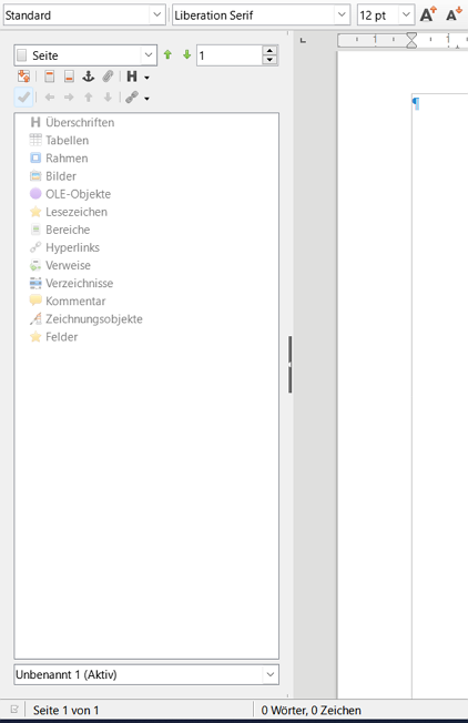

Ich will so langsam von LO 6 auf LO 7 umsteigen. Dabei fällt mir (unter anderem) auf, dass beim Öffnen eines Dokuments der Navigator grundsätzlich im Dokument angedockt wird und nicht daneben. Kann man das einstellen?

wer hält Dich davon ab, den Navigator links am Rand anzudocken?
Screenshot_2 - 2022.png (40.87 KiB) 2147 mal betrachtet

Klar kann ich den Navigator verschieben wohin ich will. Aber beim nächsten Öffnen ist die Position wieder zurückgesetzt. Genauer gesagt, der Navigator blinkt kurz ausserhalb des Writer-Fensters auf, verschwindet dann aber sofort, dockt sich wieder links innen am Rand des Writers an und verdeckt die linke Seite des Writer-Fensters.

Ich meine mit Andocken, den Navigator so weit nach links schieben bis der breite Rahmen erscheint und dann loszulassen.
An dieser Position bleibt der Navigator dann auch.

jetzt hab ich den breiten Rahmen auch entdeckt. Bisschen tricky, weil er bei mir nur erscheint, wenn ich das Navigatorfenster ganz nach unten schiebe. Und andocken kann ich nur innerhalb des Writer-Fensters. Nicht ganz das, was ich wollte, ich hatte ihn immer als eigenes Fenster. Aber vielleicht kann ich mich ja daran gewöhnen.
Aber gerade hab ich entdeckt: der Navigator lässt sich offenbar doch dauerhaft als eigenes Fenster aussen an das Writer-Fenster andocken. Writer behält diese Einstellung aber erst nach dem ersten Abspeichern des Dokuments. Die Einstellung scheint mit dem Dokument verknüpft zu sein.
