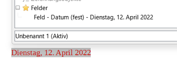

Danke! Es erscheint nun im Navigator, aber lediglich als magere 12.04.22. Die Formatierung, die es im Text hat (mit Wochentag und farbig) ist verschwunden. Lässt sich dass ändern?
Re: Datum im Navigator
Verfasst: Di 12. Apr 2022, 16:41
Formatierung wird dargestellt, Farbe wüsste ich nicht.

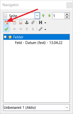

Danke für die Antwort! Das Datumfeld erscheint bei mir nun unten im Navigator in einer Liste von Feldern. Sinnvoll für mein Dokument wäre es aber, das jeweilige Datum stünde weiter oben in der Liste der Überschriften , wo es chronologisch hingehört. Wie ließe sich das einrichten?
Verfasst: Mi 13. Apr 2022, 09:13
Chronologisch funktioniert wohl nicht, aber was Du nicht sehen willst, musst Du auch nicht anzeigen lassen.
Wähle die Kategorie aus, die gezeigt werden soll und klicke auf die Schaltfläche "Inhalt der Navigationsansicht".
