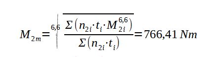

ich schreibe derzeit meine Abschlussarbeit mit LibreOfficeWriter und habe im Formeleditor schon einige Formeln eingegeben, was bisher auch problemlos funktionierte.
Jetzt bin ich aber an einer Formel, bei der die 6,6te Wurzel aus einem Term gezogen wird. Bei der Formel sieht dann wie am Bild im Anhang zu erkennen der Wurzelstrich nicht richtig aus und die 6,6 geht in die Wurzel. Es ist also inhaltlich alles korrekt, sieht aber sehr bescheiden aus.
Falsch dargestellte Formel
Mein "Quellcode" für die Formel lautet:
M_2m=nroot{ 6,6}{{Σ(n_2i cdot t_i cdot M_2i ^6,6)} over {Σ(n_2i cdot t_i)} } =766,41 Nm
Kann mir hierbei jemand weiterhelfen?

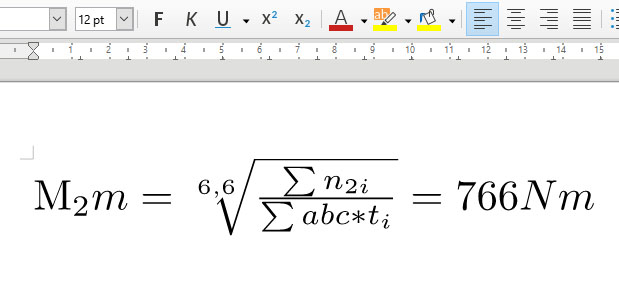

Für Formeln empfehle ich dir:
TexMaths
http://roland65.free.fr/texmaths/docs.html
Das ist viel besser als der interne Formeleditor.
TexMaths erstellt die Formeln so wie in Latex, also richtig schön.
Der Code ist auch so wie in Latex.
Beispiel:

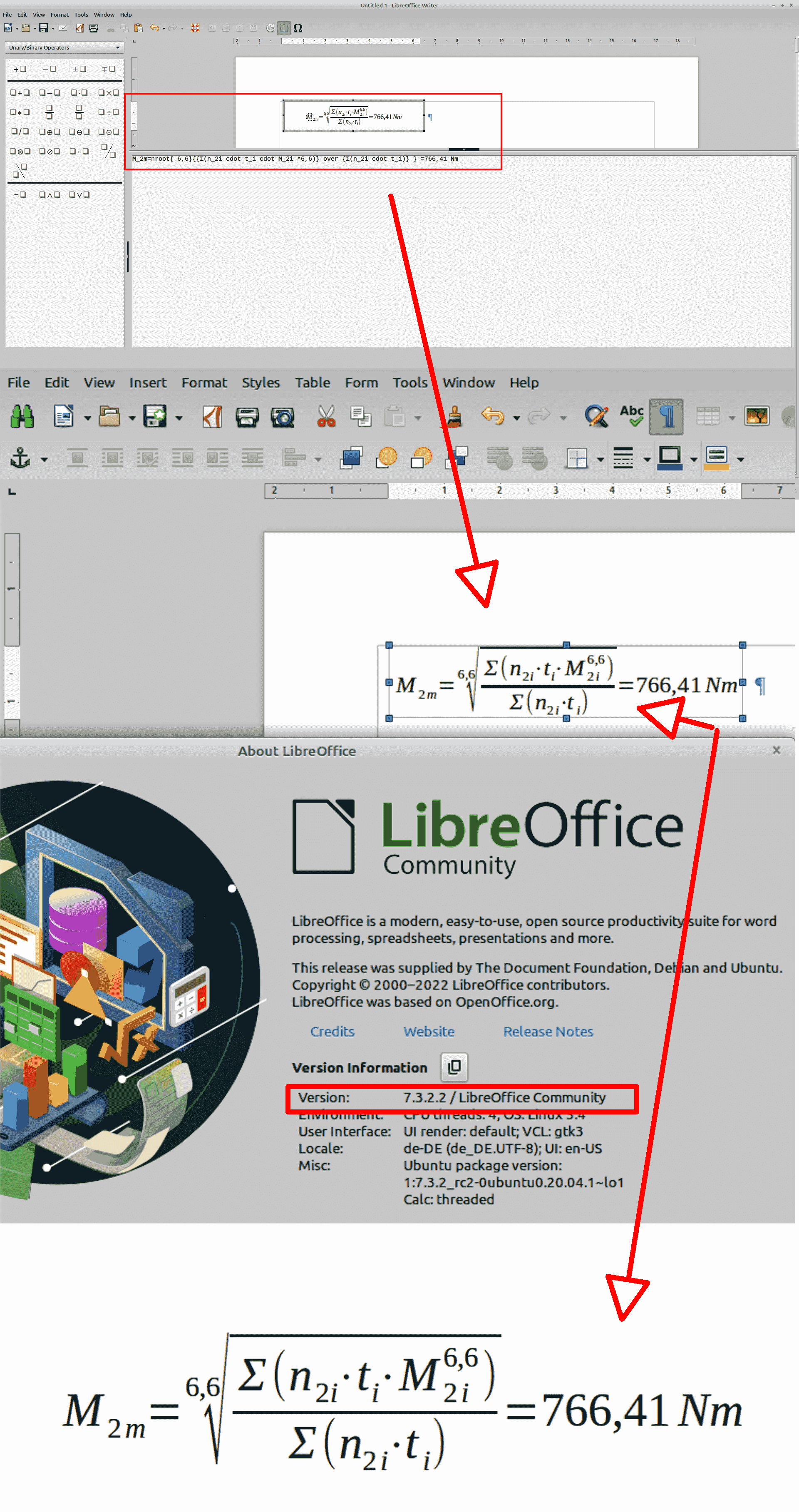

auf meinem System kommt die Formel gut raus:
LinuxMint 20.3 Mate :: LibreOffice 7.3.2.2 aus PPA
Vielleicht schreibst du noch, mit welchem OS und LO-Version du arbeitest? Evtl. hilft ein Update oder Downgrade von LO? Oder du lässt das Officeprofil neu generieren?
Wenn du Zeit hast, wäre der Tipp von @blende8 vermutlich auch recht zielführend...

das Ändern der Version hat tatsächlich die Formel wie gewünscht dargestellt, vielen Dank daher vor allen an @miesepeter , aber natürlich auch an alle anderen.
