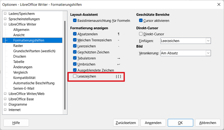

Beitrag von Mondblatt24 » So 1. Mai 2022, 08:30
malt14 hat geschrieben: ↑
Mi 27. Apr 2022, 13:12
Den senkrechten Strich am Anfang von Überschriften kann ich nicht verhindern.
Doch kannst Du.
Extras → Optionen → LibreOffice Writer → Formatierungshilfen
Screenshot_001 - 2022.png (87.08 KiB) 2569 mal betrachtet

Beitrag von malt14 » So 1. Mai 2022, 11:15
Hallo Mondblatt24,
Dank Deiner Hilfe kann ich jetzt diesen senkrechten Strich verhindern.
Grüße
