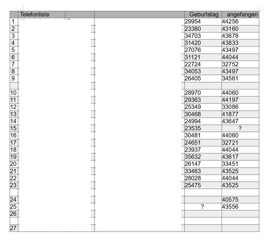

zu Zenario 1:
Cursor setzen in die Tabelle an der Stelle, an der eingefügt werden soll.
LO fügt die Zeile ein und ändert Zahlenwerte
- Telefonliste-buggy.jpeg (140.72 KiB) 2876 mal betrachtet

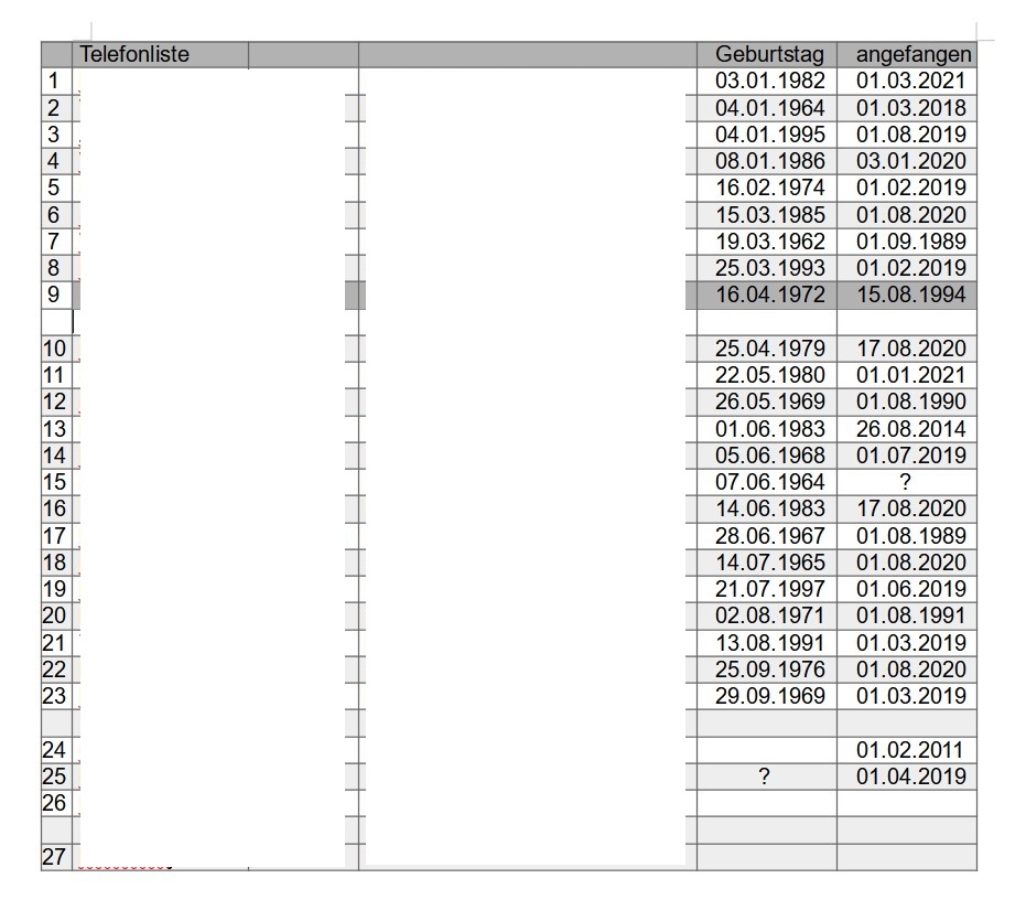

Re: LO Writer ändert Inhalt von Tabellen
zu Zenario 2:
Tabellenzeile markieren, Menüpunkt: einfügen Tabellenzeile unterhalb
LO führt diese Operation wie erwartet aus.
Meine Frau berichtet zwar von nachträglichen Veränderungen durch LO, dies konnte allerdings noch nicht verifiziert werden.
- Telefonliste-markiert-insert-ok.jpeg (189.37 KiB) 2872 mal betrachtet
Mir fällt dabei gerade auf, dass die Änderungen sich nur auf Datumsangaben beziehen. Telefonnummern sind nicht betroffen. Kann es sein, dass sich die Ursache DORT befinden könnte?
- Beiträge: 3288
Das sind ja keine Originalen writer-Tabellen, sondern welche aus calc, richtig?
Wenn du die bearbeitest, mußt du denken wie in calc. Also Spaltenkopf wählen und der gesamten Spalte das Format Datum zuweisen. Andernfalls mußt du nämlich jeder zugefügten Zelle diese Eigenschaft zuweisen und das ist lästig.
wenn ich die gesamte Tabellenspalte markiere und dann die neue Spalte einfüge, werden keine Werte geändert.
Also wie erwartet.
Bei der Vorgehensweise wie in Zenario 1 beschrieben wird der Bug wohl nicht abgefangen.
Oder erkläre ich mir das jetzt falsch?
Also wie erwartet.
