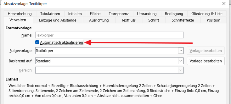

Beitrag von Mondblatt24 » Di 31. Mai 2022, 12:51
rodario hat geschrieben: ↑
Di 31. Mai 2022, 11:56
Dieses neue Verhalten ist sehr störend, da keine direkte Absatzformatierung einzelner Absätze mehr möglich ist.
Ist das in der neuen LibreOffice-Version von Writer so gewollt oder ist das ein Bug?
kein Bug und auch nicht neu!
Irgendjemand hat das wohl eingestellt, dass die Absatzvorlage aktualisiert wird.
Quelle: Broschüre_Gruppenarbeit.ott.odt
Screenshot_004 - 2022.png (71.19 KiB) 2086 mal betrachtet

Beitrag von rodario » Di 31. Mai 2022, 13:07
Hallo Mondblatt24,
danke für den Hinweis. Das war die Ursache!
Peinlicher Weise habe ich das mal selbst eingestellt/ausprobiert, ohne genau zu wissen, was dieses Häkchen bewirkt. Hatte eine andere Funktionalität dahinter vermutet. Nachdem die vermutete Funktionaliät bzw. eine entsprechende Änderung ausblieb, habe ich vergessen, das Häkchen wieder wegzunehmen.
Man lernt nie aus.
Habe zwischenzeitlich festgestellt, dass das beschriebene Verhalten auch nur bei dieser einen Dokumentenvorlage auftrat.
Dort nun das Häkchen entfernt und alles ist wieder gut.
Danke.
