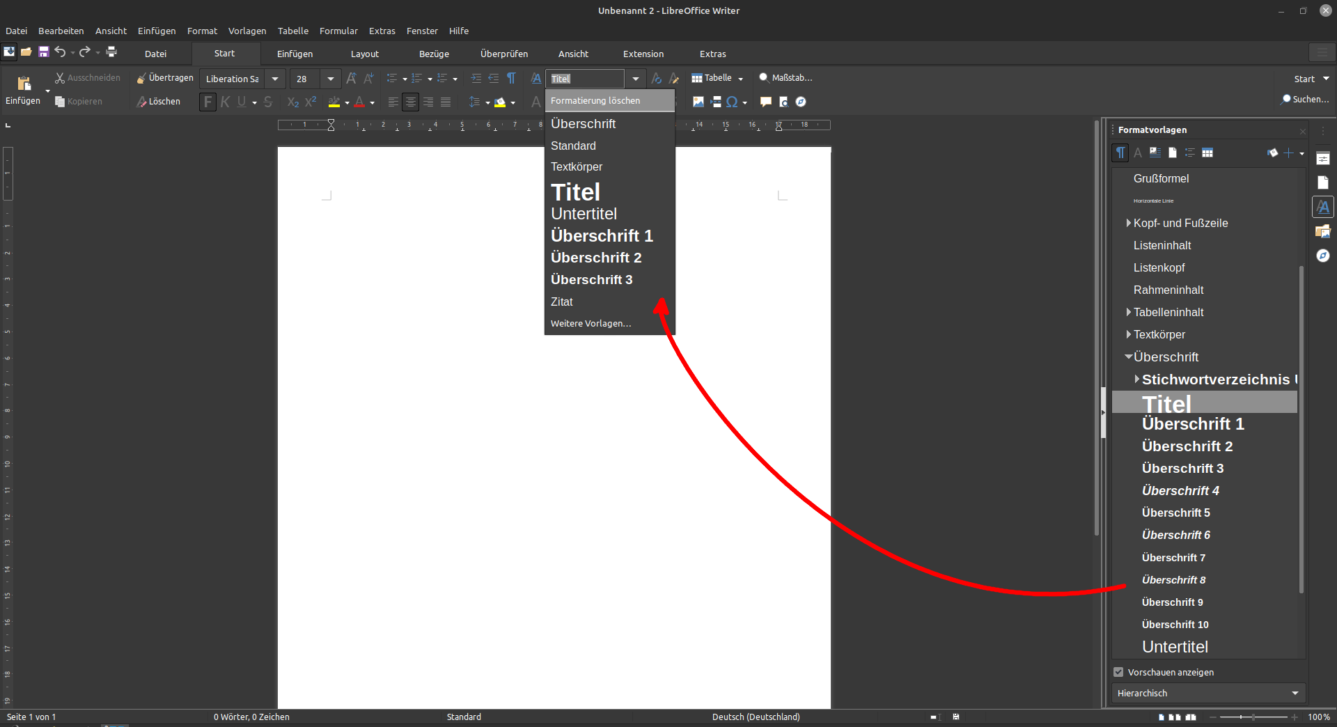

ich möchte gerne das Drop-Down, in dem ich die verschiedenen Formatvorlagen auswählen kann, bearbeiten, indem ich dort andere Formatvorlagen einfüge, als die, die momentan dort vorhanden sind.
Hier ein Foto, wo man es nochmal genauer sieht:
Ist dies möglich?
Für Hilfe bin ich sehr dankbar.

Schau dir mal die unterste Zeile an: Du hast "hierarchisch" gewählt. Das ist verständlich unkomfortabel.
Mache die ein eigenes Dokument und da wechsle je nach Bedarf zwischen "Benutzer definierte Vorlagen" und "Verwendete Vorlagen".
Da kannst du dich austoben. Die primär angebotenen wirst du nicht völlig ausrotten können, es sei denn du bist Programmierer.
Viel Freude!

Sie werden mir dann aber immer noch nicht oben in dem Drop-Down
angezeigt.

Du bist meiner Empfehlung nicht gefolgt!
Wenn du nämlich nur eine der beiden Optionen gewählt hättest, dann wären sie in einem leeren Dokument doch weg gewesen. Sei nicht stur!

Hier sind immer noch welche. Es ändert sich in dem Drop-Down Menü auch nichts.

Christian hat geschrieben: ich möchte gerne das Drop-Down, in dem ich die verschiedenen Formatvorlagen auswählen kann, bearbeiten, indem ich dort andere Formatvorlagen einfüge, als die, die momentan dort vorhanden sind.
Das ist nicht Sinn und Zweck dieses DropDown's.
Es stellt im Grunde eine Schnellauswahl dar, in dem die Standard-Formatvorlagen immer aufgelistet sind.
Zusätzlich fügt LO automatisch weitere Formatvorlagen hinzu, wenn diese im jeweiligen Dokument Verwendung finden.
Sonst ist keine Manipulation des Menü's vorgesehen.
Ich selbst nutze nur die Formatvorlagen-Sidebar, schon allein deshalb, weil ich bei größeren Dokumenten
immer benutzerdefinierte Vorlagen anlege und nie die Standard-Vorlagen nutze.
Dies hat zwei Vorteile:
a) Ich kann Einfluß durch gezielte Namensvergabe auf die Sortierung in der Sidebar nehmen
b) Ich stelle den Filter immer auf "Benutzerdefinierte Vorlagen" ein.
Damit habe ich alles sortiert im Überblick und muss nicht in einem wirren DropDoown-Menü irgendetwas suchen, usw...
