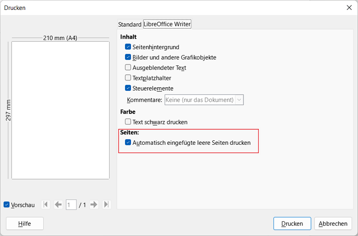

Da es nur 3 Seiten sind, der Brief aber auf Vorder- und Rückseite gedruckt wird (duplex), musste ich nun eine leere Seite einfügen, damit jeder Brief wieder neu beginnen kann.
Bei Verwendung entsprechend eingestellter Seitenvorlagen wird die 4. leere Seite automatisch eingefügt.
Beispiel:
Die Seite mit dem Adressblock bekommt die Seitenvorlage Erste Seite zugeteilt, mit dem Seitenlayout: Nur Rechts und der Folgevorlage Linke Seite.
(Die Seitenvorlage Linke Seite hat von sich aus schon die Folgevorlage Rechte Seite und diese wieder die Folgevorlage Linke Seite.)
Mehr braucht es nicht, wenn im Druckdialog "Automatisch eingefügte leere Seiten drucken" aktiviert ist.
Screenshot_001 - 2022.png (49.47 KiB) 1631 mal betrachtet
