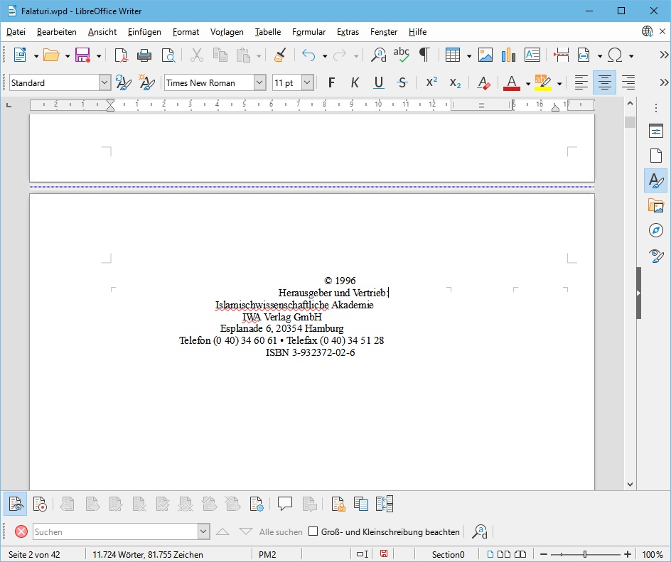

ich habe eine WordPerfect-Datei importiert und versuche, selbige wieder auf Vordermann zu bringen.
Scheitern tue ich derzeit an einem auf Seite 2 erscheinenden Schiebebalken im Lineal.
1. würde ich gerne (mehr neugierdehalber) wissen, wozu man diesen Kameraden einsetzt und wie man ihn erzeugt.
2. ist mir aber viel wichtiger, wie man ihn entfernen kann. Er scheint mir nämlich dafür verantwortlich zu sein, dass außer den vier üblichen grauen Winkeln zur Randmarkierung noch acht weitere kleinere erscheinen und die Seite augenscheinlich in zwei Spalten unterteilt. Format/Seitenvorlage ... zeigt mir aber an, dass die Seite nur eine Spalte hat. Jedenfall kann ich den Text der Seite, der ausschließlich in der linken "Spalte" steht, nicht mehr zentrieren. (Siehe Bild)
3. hatte ich mir in der Not gewünscht, dass ich dem Programm sagen könnte: "Bitte übernimm für diese (und die folgenden) Seiten einfach die Seiteneinstellung der vorausgehenden Seite." Gibt es so etwas? - Wenn ich auf den Karteireiter "Verwalten" bei der Seitenvorlage gehe, stehen bei "Name" und "Folgevorlage" auf Seite 1 wie auch auf Seite 2 immer "PM2".
Aussehen tut das Ganze so in Version 7.3:

Moin Jörg,
möglicherweise hülfe es, den Wordperfect-Text insgesamt zu kopieren und dann (Inhalte einfügen) als unformatierten Text in ein neues Writer-Dokument einzufügen. Dann wären auch die Probleme mit den Seitenvorlagen weniger... Die heißt bei dir ja PM2, wo siehst du hier Probleme? Dein Screenshot gibt dazu nicht mehr her...
Hier müsstest du natürlich den gesamten Text nachformatieren. Wenn du dazu die (Absatz- und evtl. Zeichen-)Vorlagen/Stile benutzt, dann sollte das nicht sooo schwierig und aufwendig sein (es sind ja nur 42 Seiten...
Wieder mal ein Hauptproblem für die Helfer:innen ist, dass du nur einen Screenshot, nicht aber die Datei (bzw. einen typischen - evtl. anonymisierten - Teil davon) hochludst. Außerdem werden die nicht-druckbaren Zeichen nicht angezeigt (Tastenkombination STRG+F10). Möglicherweise könnte man mit dem Navigator (F5) etwas mehr über das unbekannte Flugobjekt herausfinden und es eliminieren...
Bereich? - nachprüfen. Oder halt UFO.

@Jörg
Die Datei insgesamt ist vergleichsweise total vermurkst, das muss man so schreiben. Ein gangbarer Weg wäre, allen Absätzen des Inhalts die Absatzformatvorlage Textkörper zuzuweisen und entsprechende Änderungen darin vorzunehmen.
Die Seitenzahlen habe ich in die Fußzeile gelegt (Feldbefehl). Da der erste Teil des Dokuments nicht mit dem restlichen Dokument vom Layout her übereinstimmt, musst du hier eine ansprechende Lösung finden. Als Erleichterung habe ich mal die Seitenformatvorlagen auf eine vereinheitlicht (PM-Custom). Das Inhaltsverzeichnis würde ich aus der Überschriftenvorlage Überschrift 1 erzeugen, wenn die Arbeit weitgehend fertig ist.
Aufgrund der unterschiedlichen Seitenlängen stellt sich natürlich die Frage, ob es nicht wirklich besser wäre, einen unformatierten Rohtext zu nehmen und diesen ordentlich neu aufzubauen...
Bei den 2 Spalten (siehe dein erster Beitrag) handelte es sich tatsächlich um einen Bereich (section), den man nur löschen musste (Inhalte bleiben erhalten).
Wenn du dich bei dieser Aufgabenstellung überfordert fühlst, so schau, dass dir jemand helfen kann. Ich selbst sehe meinen Part der Hilfestellung hier als beendet an.

Hab vielen Dank, Miesepeter, für Deine Mühe der Dateibearbeitung. Selbstverständlich auch für Deine Erläuterungen und Vorschläge fürs Weitermachen.
Für die Neulinge wie mich: "Bereiche" erzeugt man mit Einfügen/Bereich ... und gelöscht werden sie mit Format/Bereiche ... oder im Navigator.
