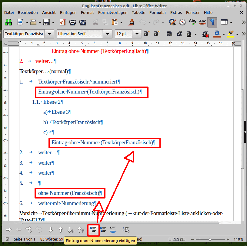

Diese Formatleiste Aufzählungszeichen und Nummerierung wird kontextsensitiv eingeblendet. Ich habe sie am unteren Rand bei der Statusleiste platziert. Siehe Screenshot:
