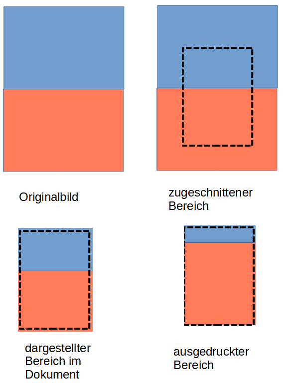

ich bin beim Arbeiten mit dem Writer (7.4) auf folgendes Problem gestoßen:
Nach dem Zuschneiden von Bildern (png, jpg) wird nicht der zugeschnittene Bereich des Originalbildes ausgedruckt, sondern ein anderer Bereich des Originalbildes.
Wenn ich das Dokument als pdf speichere und dann ausdrucke, wird der korrekte Bereich ausgedruckt.
Hat jemand eine Idee?
Über eine Antwort würde ich mich freuen.
Hier ein Beispiel zur Veranschaulichung.

Bei einem Test auf meinem System (LO 7.3.6.2) konnte ich den Fehler auf einem "Ausdruck" nach PDF nicht feststellen. Ich weiß aber von früher her, dass solcherart zugeschnittene Grafikobjekte bei größeren Dokumenten und u.U. mehreren Objekten dieser Art z.B. beim Export nach PDF fehlerhaft ausfallen können.
Mein Rat: Schneide die Grafiken in Draw zu und füge sie im Writer (Menü Bearbeiten | Inhalte einfügen...) als Bitmap ein. Das erspart Ärger.
Ansonsten würde ich die Bilder bereits vor dem Einfügen in LibreOffice mit einem geeigneten Programm (Bildbearbeitung) zuschneiden und dann erst einfügen.

Habe jetzt mal was anderes versucht:
Das Bild habe ich "am Zeichen verankert" und nicht "als Zeichen" und danach zugeschnitten.
Jetzt funktioniert es, der korrekte Bereich wird ausgedruckt.
Somit handelt es sich wohl nicht um ein Problem des Zuschneidens, sondern um die Art wie das Bild anschließend im Dokument eingegliedert wird.
