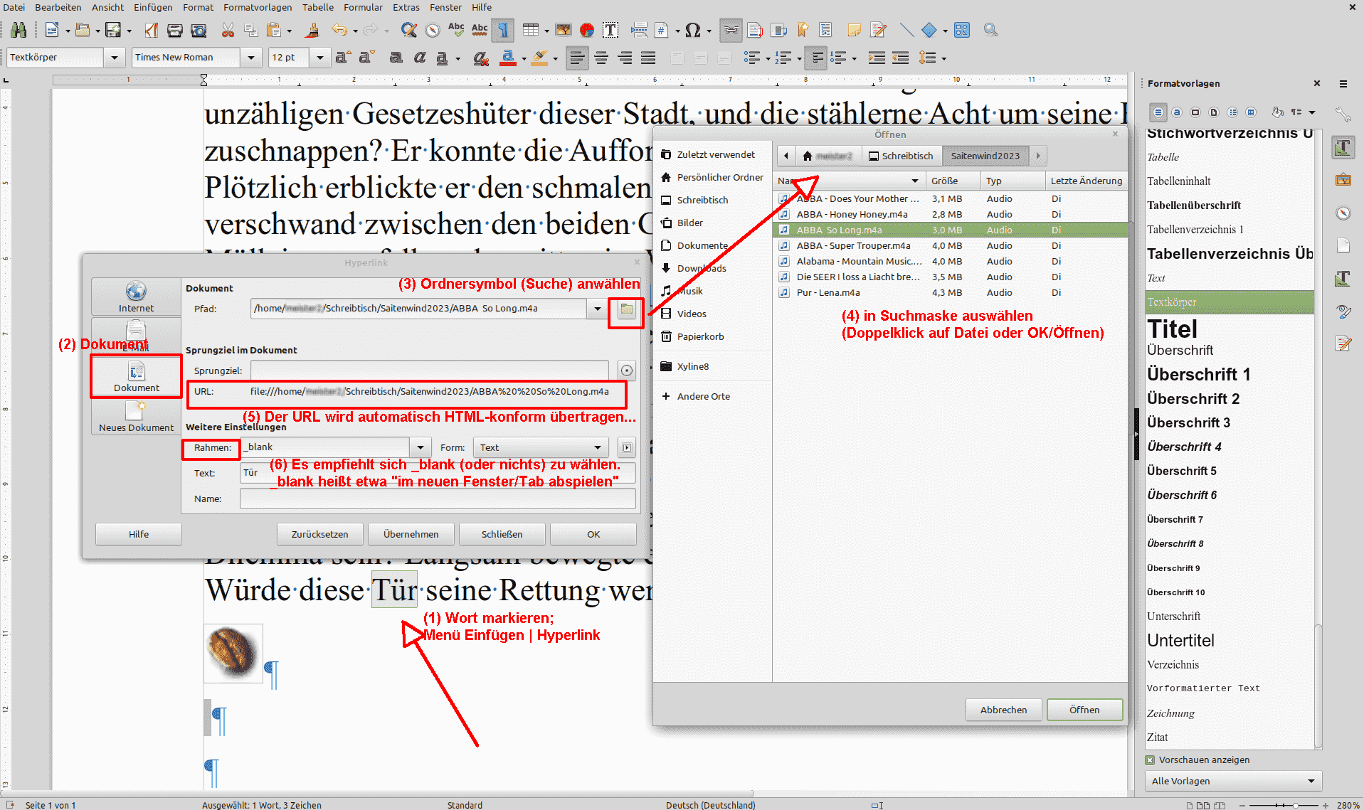

Beim Bild geht das so:
Beachte: Setze die Pfade relativ - dies kannst du aber bei Erstellung des Dialogs nicht prüfen; du musst das in den Einstellungen möglichst vor der Erstellung der Pfade festlegen, siehe meine Antwort im OpenOffice-Forum:
Erstellung eines Hyperlinks im Text:

  • Die Grafik ist vermutlich als Zeichen verankert. Du kannst sie ausschneiden und an einer anderen Stelle wieder einfügen. Dort bleibt sie wieder fest positioniert.
  • Du kannst die Verankerung (rechte Maustaste | Verankerung) am Absatz wählen, dann sollte sie frei verschiebbar sein. Warnung: Wenn du in HTML abspeicherst, ist die Verankerung als Zeichen günstiger.

Wenn du schon unbedingt eine HTML-Datei bauen willst, dann speicherst du Zwischenergebnisse immer ab (STRG+S - das war doch auch schon in Word so, oder?). Gleichzeitig hast du einen Browser (z.B. Firefox) laufen und diese Datei (gleichzeitig) geöffnet. Nach dem Speichern im Editor (hier: LibreOffice) wechselst du zum Browser, drückst Taste F5 (Ansicht erneuern oder ähnlich) und klickst (für gewöhnlich) einmal auf den Link. Hier wird dein Browser aber möglicherweise abfragen, was mit der angesprochenen Datei geschehen soll (Download oder Öffnen mit bestimmtem Programm). Wenn du hierfür VLC (meine Empfehlung) eingestellt hast, dann sollte sich das Programm öffnen und das Medium (Ton/Musik oder Film) abspielen.
Innnerhalb eines Writer-Dokuments wirst du hier nicht abgefragt, du musst aber (laut Voreinstellung) bei gedrückter STRG-Taste mit der Maus auf den Link klicken.
