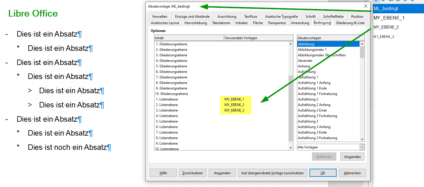

Liebe Gemeinde,
an diesem Problem arbeite ich schon mehrere Jahre und mit jeder neuen LO Version wieder erneut, bis ich aufgebe und wieder manuell formatiere. Eigentlich sollte es aber mit Formatvorlagen gehen!
Hier der Wunsch:
ich definiere eine eigene Aufzählungsart (z.B. -, *, > für die ersten 3 Ebenen) und je nach Einrückung soll die Schriftart wechseln (z. B. kleiner werden).
Folgendes habe ich versucht:
- Definiere eine eigene Listenvorlage (MyList) mit den gewünschten Aufzählungszeichen in der jeweiligen Ebene.
- Definiere für jede Einrückung (Ebene, Listenebene) eine eigene Absatzvorlage (ML1,ML2,ML3) mit unterschiedlichen Schriftgrößen.
- Definiere eine bedingte Absatzvorlage (ML) weise dieser die Listenvorlage MyList und in den Bedingungen 1. Gliederungs-/Listenebene ML1, 2. Gliederungs-/Listenebene ML2, 3. Gliederungs-/Listenebene ML3 zu.
Schreibe Text und wähle ML als Formatvorlage, rücke ein schreibe und .... es passiert nichts. Die Schriftgröße bleibt bei allen Einrückungen konstant.
Ist dies ein konstanter Bug in LO seit mittlerweile 10 Jahren???? Oder definiere ich die Formatvorlagen falsch?

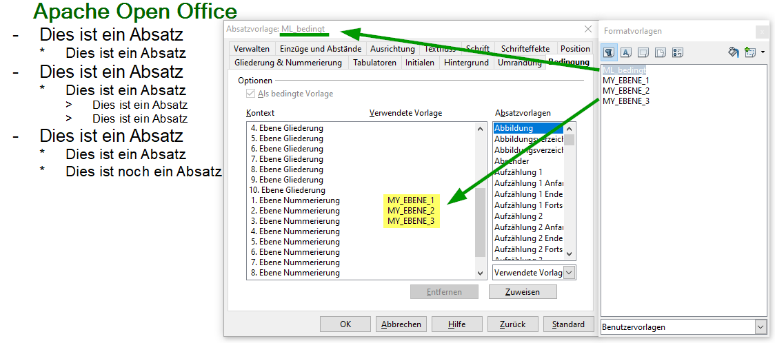

Hallo lpfinke,
ich glaube, du hast Recht, habe das gerade mal nachvollzogen, eine Datei die in AOO funktioniert, geht in LO nicht.
Scheint wirklich ein Bug zu sein.
