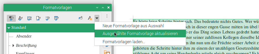

aus meinen Word-Zeiten von früher (Version 2003!) kenne ich noch die Funktion, dass man einen Absatz auswählen und dessen aktuelle Formatierung einer Formatvorlage zuweisen kann. So kann man z.B. Nachbesserungen einer Absatzvorlage direkt in einem Absatz testen und danach direkt der entsprechenden Vorlage hinzufügen.
Ist so etwas beim Writer auch möglich?

Ja du musst den veränderten Absatz auswählen und:

Danke dir, perfekt!! Ich hatte das im Kontextmenü schon gesehen, aber aus der einfachen Aussage "aktualisieren" nicht geschlossen, dass es das ist, was ich meine. :)
