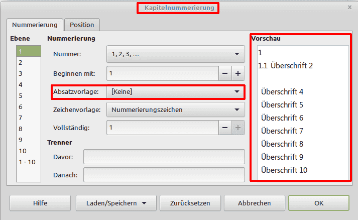

Deine Gliederung ist nicht konsistent, daher auch das Durcheinander. Eine Überschrift (z.B. 1.3 always adjust) ist als Kapitelüberschrift definiert, eine andere (3. NSd#ölälklk) mit Hilfe der Aufzählungsliste Nummerierung 123 nummeriert.
Wenn ich mir (Menü Extras) die Kapitelüberschriften ansehe, dann liegt hier auch einiges im Argen (siehe Screenshot)...
Was tun?
Möglicherweise müsstest du deine Datei von Beginn an neu und richtig aufbauen. Vermeide hierbei manuelle Formatierungen (auch bei der Nummerierung - also z.B. nur Kapitelnummerierung verwenden), so dass diese systemisch richtig sind.
