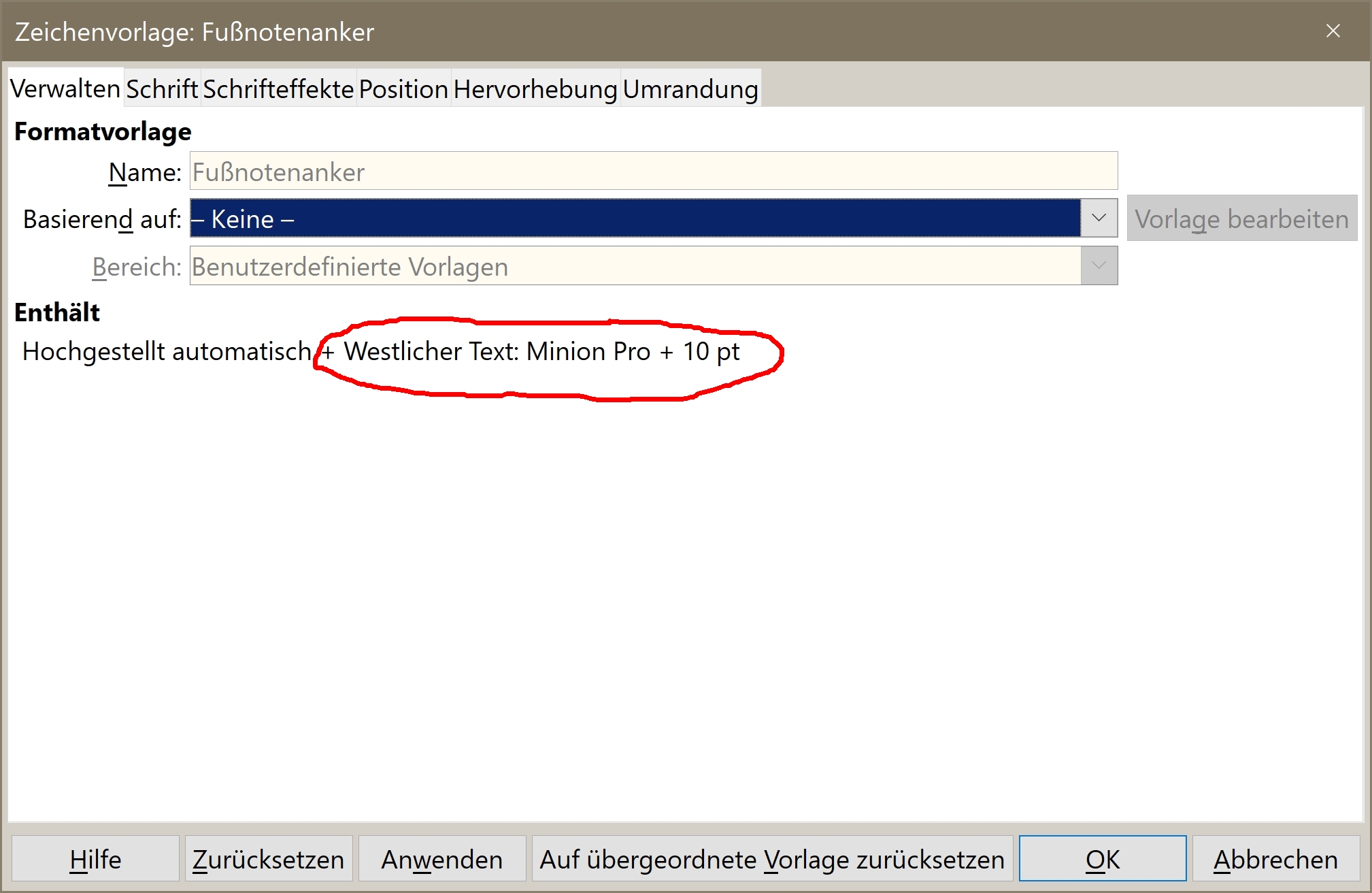

ich habe die Lösung für mein Problem gefunden. Doch der Reihe nach, da meine Problembeschreibung „ohne eine Art von optischer Hilfestellung (Screenshot)“ wohl unzureichend war, weshalb ich diese zuerst nachhole.
Das Problem besteht darin, daß man sich in der Zeichenvorlage „Fußnote“ für nur eine Schrift und nur eine Schriftgröße entscheiden muß – wie z. B. hier:
Zeichenvorlage „Fußnotenanker“ – herkömmlich.jpg (339.81 KiB) 16590 mal betrachtet

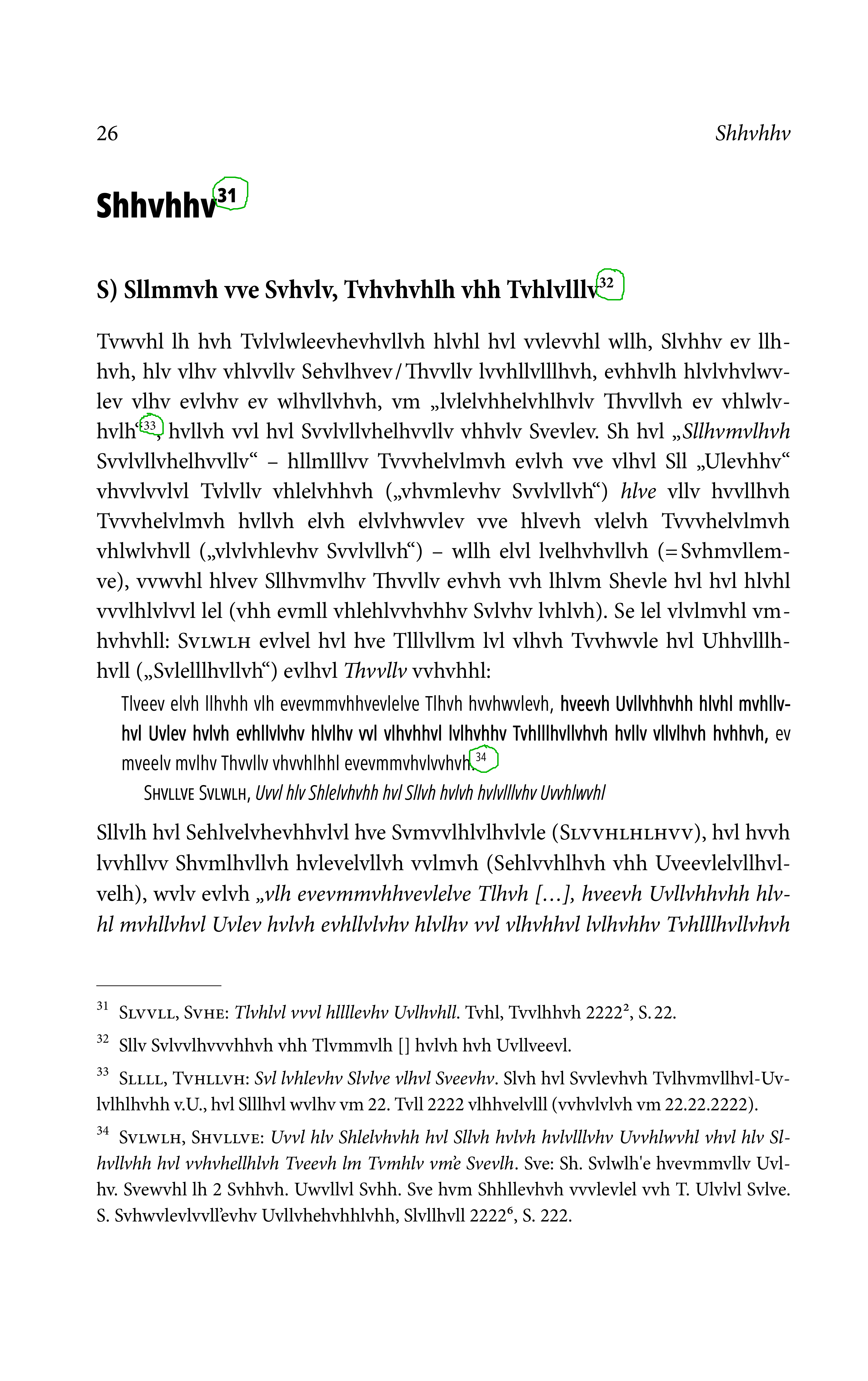

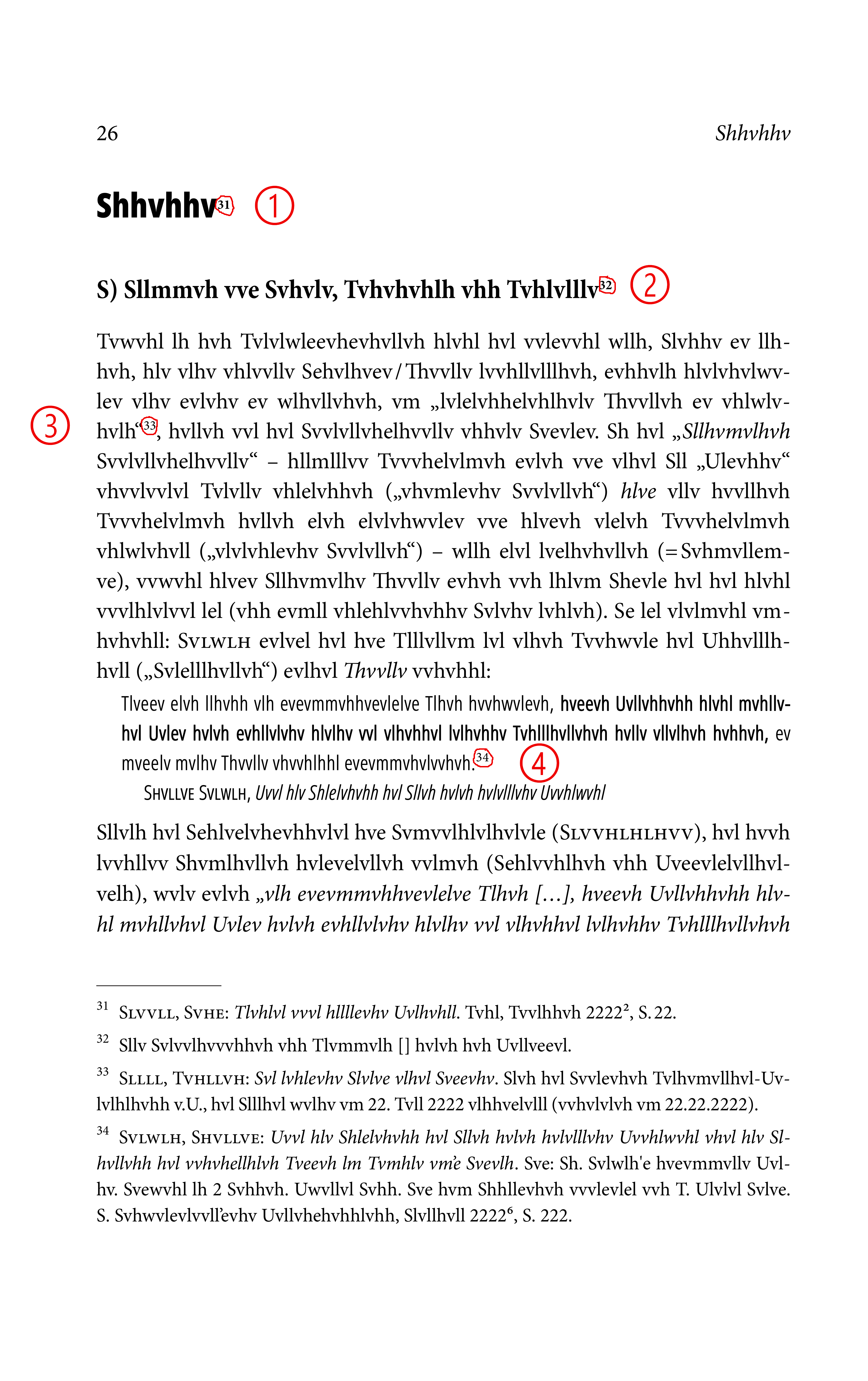

Habe ich aber in einem Dokument verschiedene Schriften (bzw. Schriftstile), dann sieht das z. B. so aus:
Beispiel 1 – Fußnoten falsch.png (827.76 KiB) 16590 mal betrachtet
Erklärungen zu ➀: Die Überschrift 1 ist eine 15 pt große, sehr fette, serifenlose Überschrift, der Fußnotenanker (Minion Pro, 10 pt, Serife) ist dazu völlig unpassend.
➁ Die Überschrift 2 ist immer noch 12 pt groß und fett, der Fußnotenanker (Minion Pro, 10 pt, Serife) ist zwar nicht völlig unpassend, aber immer noch unpassend genug.
➂ Die Schrifteinstellungen von Haupttext und Fußnotenanker stimmen überein, so sollte es generell immer sein.
➃ Das Zitat wird durch eine serifenlose, 9 pt große Schrift gebildet, der Fußnotenanker (Minion Pro, 10 pt, Serife) ist durch diese Unterschiede (vor allem serifenlos/Serife) wieder deutlicher unpassend.
Hier nun ein Beispiel, wie es richtig aussehen sollte:
Beispiel 2 – Fußnoten richtig – S. 26.png (800.23 KiB) 16590 mal betrachtet

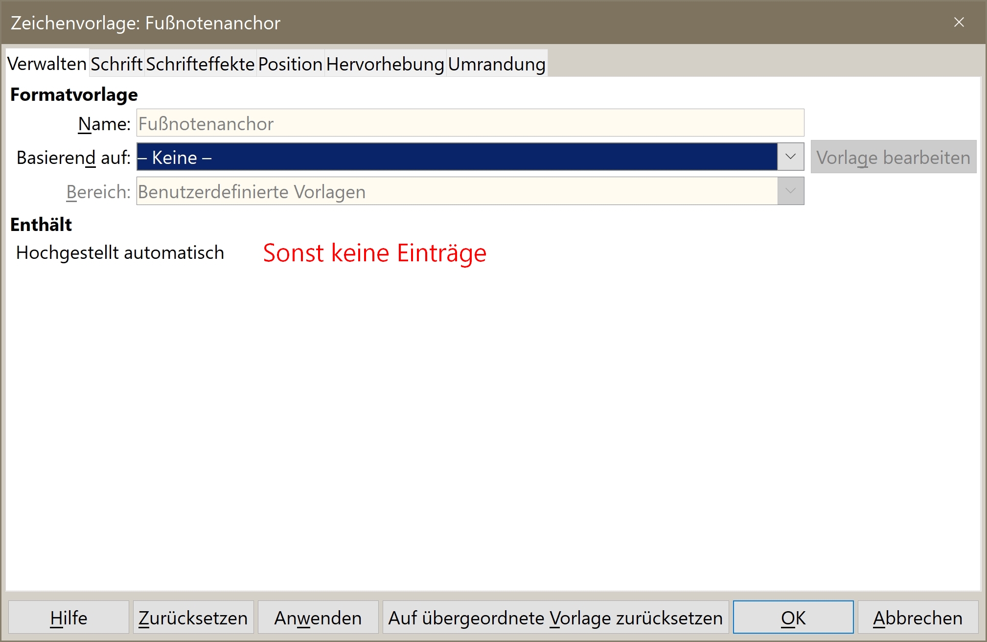

Die Lösung: Aufgrund des Ansatzes von ajlittoz bei Ask, und dem Umstand, daß dieser Ansatz auch geholfen hat, kam ich auf die Idee, daß mein bisheriger Ansatz, nämlich an der existierenden Zeichenvorlage „Fußnotenanker“ herumzudoktern, falsch sein könnte. Vielmehr müßte ich eine neue Zeichenvorlage so erstellen, daß ausschließlich „Hochgestellt“ deren Eigenschaft wäre.
Und das machte ich so: Ich wähle im Formatvorlagenmanager (F 11) die Zeichenvorlage „Keine Zeichenvorlage“ mittels Rechtsklick aus und wähle „Neu…“. Dieser neuen Zeichenvorlage gebe ich z. B. den Namen „Fußnotenanchor“, ändere lediglich im Reiter „Position“ die Position auf „Hochgestellt“ und speichere diese Vorlage ab.
Zeichenvorlage „Fußnotenanker“ – angepaßt.jpg (317.52 KiB) 16590 mal betrachtet
In den Einstellungen Extras\Fuß-/Endnoten ändere ich den Textbereich von „Fußnotenanker“ zu „Fußnotenanchor“, und schon funktioniert alles wie gewünscht.
