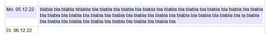

ich habe mir eine Tabelle in Writer angelegt, als eine Art Tagesbericht für den Urlaub. Jede zweite Zeile ist mit einer grauen Hintergrundfarbe ausgezeichnet, um die Lesbarkeit zu vereinfachen. Wenn ich aber die Tabellenbegrenzung sichtbar mache, stelle ich fest dass die graue Farbe sich hinter dem Text befindet, aber dass es einen weißen Abstand immer noch gibt bis zum Tabellenrand. Also die Hintergrundfarbe ist nicht vollflächig. Das hinzukriegen gelingt mir leider nicht.

klingt für mich so, als ob du den Hintergrund des Absatzes eingefärbt hättest, statt den Zellhintergrund.
Um die Zellen einzufärben:
Zellen markieren, Rechtsklick-> Tabelle... Reiter Hintergrund, Farbe wählen (AOO, in LO ggf. etwas anders)

@ Peter: hier ein screenshot

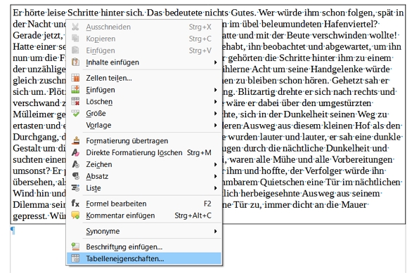

In LO geht es direkt zu den Tabelleneigenschaften.

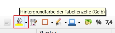

Die andere Möglichkeit den Hintergrund hervorzuheben geht über die Symbolleiste Tabelle
