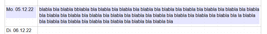

ich habe mir eine Tabelle in Writer angelegt, als eine Art Tagesbericht für den Urlaub. Jede zweite Zeile ist mit einer grauen Hintergrundfarbe ausgezeichnet, um die Lesbarkeit zu vereinfachen. Wenn ich aber die Tabellenbegrenzung sichtbar mache, stelle ich fest dass die graue Farbe sich hinter dem Text befindet, aber dass es einen weißen Abstand immer noch gibt bis zum Tabellenrand. Also die Hintergrundfarbe ist nicht vollflächig. Das hinzukriegen gelingt mir leider nicht.

@ Peter: hier ein screenshot
Tabellenzeile grau.jpg (138.37 KiB) 3295 mal betrachtet

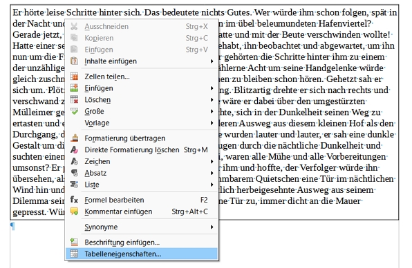

In LO geht es direkt zu den Tabelleneigenschaften.
2022-12-03 14 29 50.jpg (203.74 KiB) 3289 mal betrachtet

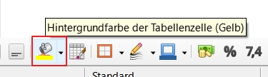

Die andere Möglichkeit den Hintergrund hervorzuheben geht über die Symbolleiste Tabelle
2022-12-03 14 32 51.jpg (25.12 KiB) 3289 mal betrachtet

im Menü Tabelle wählen, ganz unten Eigenschaften dann unter Fläche > Zelle und dannFarbe wählen und den gewünschten Farbton als neu hinzufügen.
Danke für die Antworten... mein "Problem" ist gelöst.
