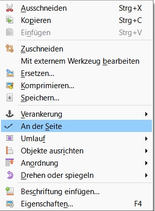

Über Menü Extras → Anpassen → Kontextmenüs ► Ziel: entsprechend auswählen
den Befehl An der Seite verankern unter Verfügbare Befehle auswählen und mit dem Rechtspfeil dem Kontextmenü hinzufügen.
2022-12-13 09 41 29.jpg (80.2 KiB) 6177 mal betrachtet

Lieber Peter, vielen Dank. Dass sich auch das Kontextmenü über "Extras" anpassen lässt, habe ich durch dich neu gelernt.
Die Lösung hilft vorläufig, ist aber nichts für meinen "inneren Monk", denn der Menüpunkt "an der Seite" gehört logisch nicht direkt ins Kontextmenü von "Bild", sondern in das Untermenü "Verankerung".
Der Workaround ist praxistauglich, bleibt aber logisch unbefriedigend und ist für Dritte unverständlich. (Was soll im Kontextmenü Bild "An der Seite" bedeuten, wenn nicht angezeigt wird, dass es um die Verankerung geht und Verankerung verwirrenderweise als weiterer Menüpunkt dasteht?)
Das Untermenü "Verankerung" wird seltsamerweise bei den anpassbaren Untermenüs nicht angeboten, obwohl es in der Anwendung als solches erscheint. Ich habe es in Extras-Anpassen-Kontextmenüs probeweise aus dem Kontextmenü von "Bild" entfernt, dann erscheint es im linken Fenster als "Verankerung wechseln". Wenn man es wieder hinzufügt, heißt es wieder nur "Verankerung", erscheint in der Anwendung als Kontext-Untermenü, lässt sich aber über Extras-Anpassen-Kontextmenüs nicht bearbeiten.
Nicht dein Fehler, dir lieben Dank, aber ich lasse das mit dem Erledigt-Tag vorerst noch offen. Vielleicht weiß ja jemand noch, ob das ein Bug ist oder eine (seltsame) Entwickler-Entscheidung.

Mein eigener Workaround:
* "Verankerung" aus dem Kontextmenü rauswerfen
* Untermenü "Verankern" anlegen
* Dieses Untermenü als Ziel wählen
* Die gewünschten Verankerungsmöglichkeiten in dieses Untermenü einfügen.
Wenn das Bild in einem Rahmen untergebracht ist, wird nicht das Untermenü "Verankern" angezeigt, sondern das Standard-Untermenü "Verankerung". Dort taucht dann kontextbezogen auch der Menüpunkt "... am Rahmen" auf. Insofern braucht "am Rahmen" nicht in das neue Untermenü "Verankern" eingefügt werden.
