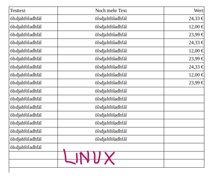

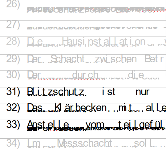

eine mit LO linux erstellte Textdatei mit Tabellen stellt der Writer für Windows nur unleserlich dar. Die Tabellenzeilen sind zusammengeschoben Wörten liegen gestaucht auf der Grundlinie.
Texte ohne Tabellen werden korrekt dargestellt.
Neu in LO Windows erstellte Tabellen in Textdateien werden korrekt dargestellt.
Wenn die Bilddarstellung klappt zeigt es die Darstellung in Windows.
LO Windows: 7.4.3.2
LO Linux: 7.1.4.2
Kann jemand helfen?

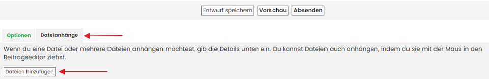

Ich habe nun 2mal versucht einen Screenshot einzustellen. Leider ohne Erfolg?
Wenn ich auf das Symbol Bild einfügen in der Leiste drücke, wird Bild in das Textfeld eingetragen. Dazwischen trage ich dann die url vom Bild ein. Es erscheint allerdings nicht.
Was mache ich falsch?
Dirk
Beiträge: 3665
Re: LO Win stellt mit LO Linux erstelltte Textdatei mit Tabellen unleserlich dar
Beitrag von Mondblatt24 » Sa 17. Dez 2022, 14:43
dmei hat geschrieben: ↑
Sa 17. Dez 2022, 14:41
Du versuchst es vermutlich an der falschen Stelle.

Beitrag von dmei » So 18. Dez 2022, 10:46
Im Anhang nun ein Screenshot von der Darstellung in LO Win 10.
Screenshot 2022-12-14 154835.png (71.65 KiB) 6280 mal betrachtet

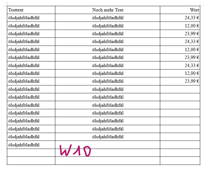

Hier die Beispieldatei.
Mit LO Linux erstellt und dann in LO Win10 geöffnet und gespeichert.
Win10.odt
(17.44 KiB) 124-mal heruntergeladen
Linux.odt
(15.47 KiB) 125-mal heruntergeladen
