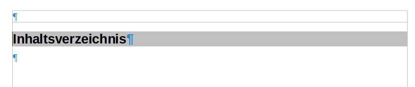

füge das Inhaltsverzeichnis nach dem 1. Absatz der Seite ein.
2022-12-29 09 08 58.jpg (21.44 KiB) 3875 mal betrachtet

Nichts ist nicht richtig.
Bereiche (Einfügen → Bereich) können sehr wohl davor eingefügt und jederzeit entfernt werden.
Übrig bleibt dann der leere Absatz vor dem Inhaltsverzeichnis.
