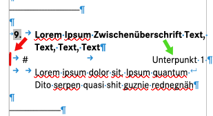

Ich habe in 3 Beispiel-Dateien mal den Cursor rot eingefärbt.
Tatsächlich setze ich den Cursor an die erste Position des zweiten Absatzes
Bildschirmfoto 2022-12-29 um 17.52.46.png (23.67 KiB) 3070 mal betrachtet
und betätige die Backspace-Taste.
Folge 1: Ein Format, welches nichts mit dem vorigen Absatz zu tun hat, macht sich breit.

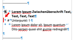

Ich betätige die Backspacetaste ein weiteres Mal.

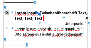

Folge 2: Jetzt wird tatsächlich die Absatzmarke des ersten Absatzes gelöscht - was die neue Formatierung des zweiten Absatzes nicht beeindruckt.
In diesem Beispiel wurde weder im ersten noch im zweiten Absatz weder Rechtsbündigkeit noch ein am rechten Rand liegender Tabstop gesetzt.
